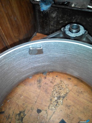

СообщениеДобавлено: 02 апр 2017, 10:54
Сообщения: 1256
ALEKS писал(а):
holod-nsk писал(а):
igor24 писал(а):
а просто кольцо купить религия не позволяет?
Товарищам БРПшникам !!!! :) НА ЯМАХЕ нету коолец импеллера ! ПРосто корпус дюралевый , просто прежде чем советы давать должно быть понимание для чего это сделать хотят ! Понятное дело что из экономии денег первое , покупать винт и корпус импеллера раз в два года не совсем рентабельно , если можно завтулить как на ваших БРП (и это не является выводом что надо брать брп) :ROFL:
Не прав .Есть там кольцо .Кольцо из нержавейки .А корпус дюралевый.
Ну да ! Только эта вставка не запресована а залита там и проточена под размер
IMG_20170327_202403.jpg [ 1.28 МБ | 9742 просмотра ]
 Заголовок сообщения: Re: Ремонт импеллера
СообщениеДобавлено: 28 апр 2017, 11:12
Сообщения: 1256
Завтулили мне корпус нержавейкой , зазор 0,1 стал . Цена вопроса 5000 заготовка с нержавейки (дешевле не нашел пришлось брать 20мм толщину и 110 ширину по 470р кило ) и за расточку 3500 отдал . Экономия налицо , и зазор огонь
А непроще было купить такое кольцо и непарится в дальнейшем ремонте ! https://sbtshop.ru/detali-vodometa/kolc ... 95-05.html

Сообщения: 1256
Dimon123 писал(а):
В этом корпусе стоит втулка из пластика , как показывает практика - пластиковые долго не ходят , а если еще и песочек попал то им пистес ! Во вторых преде чем точить и втулить корпус , подравняли винт до ровного состояния в токарном станке ( лопасти тоже изнашиваются ) , и получилось что винт стал вместо 155мм - 154,1мм , так что поставив новый корпус можно не добиться зазора указанного в мануале , а то и тоже самое выйдет
СообщениеДобавлено: 28 апр 2017, 19:50
Была YAMAHA 5 сезонов,там действительно с завода в алюминий залито на неизвлекаемость кольцо из нержи.надо померить винт и кольцо.я 2раза наплавлял винт и убирал неровности с кольца(не олигарх каждый раз все новое да ещё от RIVA купить нет возможности),потом тебе любой нормальный токарь на не убитом станке погонит винт под кольцо до 0.1мм.я так проходил 5 сезонов,и ватрушку 4х местную таскал и лыжника,нареканий не было.кстати вибрации не было и подшипники не разбивало.
