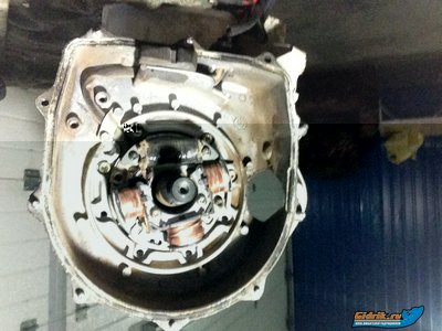

Мне зажигание надо снимать, что бы Картер снять?
image.jpeg [ 302.39 КБ | 7627 просмотров ]
1997. Sea doo - sportster. rotax 717
 Заголовок сообщения: Re: Стук в двигателе 717
СообщениеДобавлено: 03 окт 2016, 13:57
Все что на фото надо снимать
