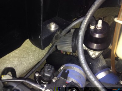

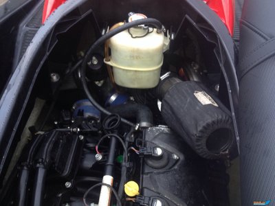

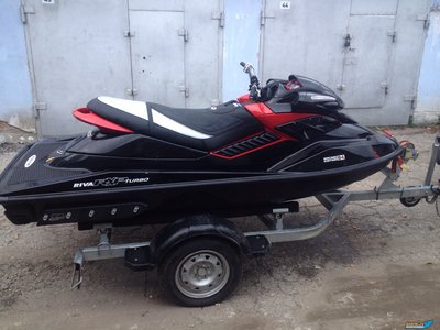

Конечно riva, лень было раскладку переключать)) вроде и так понятно. С наружи он не сильно отличается. Другое седенье, руль, курок, сопсоны, водомёт вынесен, прямоток стоит. Крутился вроде до 8800, сейчас другая прошивка стоит ( вроде 8400). В общем нужно погонять, что бы потом поделиться впечатлениями. Холодно у нас уже... На Волге 0+ 4. Надеюсь до декобря смогу его потестить.
что то много - "сейчас там другое стоит" )))
давай фото форсунок, компрессора, клапанных пружин, водомета и винт который прозапас дали????
ну, а сиденье, спонсоны и курок газа на мощность не влияют!
))))) попробую в выходные от фоткать , благо солнце обещают

Хз как там фотографировать, все очень компактно.
да оно вроде и так все видно...

Форсы сток !
Воздухан колхоз
Какого он года?

kacik_mega@mail.ru писал(а):
Форсы сток !
Воздухан колхоз
Какого он года?
Возможно) посмотрим как поедет. Год 2007, покрашен годик назад в красный. Мне нравится, я в гонках не участвую . А летом погоняю с 300ками, там и видно будет

Если 2007 значит это 215 с завода, его переделали в 255+, возможно 270 сил в нем есть, думаю 122 его поталок, если прошивка и винт правильный!
Воздухан колхоз
он просто не пролез под выносным интеркуллером..они тупо не заморочились и в стоковую приемную трубу воткнули нулевик...дешего хе...и сердито..хе :wink:
Переделан из 255 . Год могу ошибиться. Потестим попробуем)))) время есть. Прошивку не буду менять, Т. К. 8800 очень много. Мне бы ресурс не подвел. А летом будем пробовать 300 ки натягивать )))

Последние цифры из вин это год...
255 с 2008 пошел
И кулер в твоем не на месте как в 255!
Стич прав, по документам 215(( ... Но гидр очень бодрый, надеюсь все таки летом с 300 погонять)))) а вообще в стоке у 215 и 255 мотор был один и тот же? Отличается только начинка?
