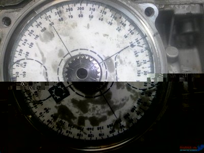

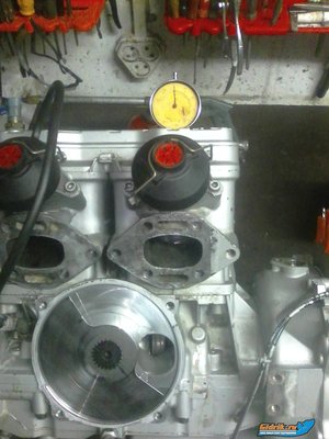

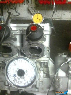

Фото как по мануалу:1-й поршень в ВМТ,клапан открыт
Комментарий к файлу: транспортир показывает 65гр.
IMG_20161015_151557.jpg [ 380.49 КБ | 15114 просмотров ]
Комментарий к файлу: транспортир показывает 147гр,поршень в ВМТ
IMG_20161015_151627.jpg [ 307.81 КБ | 15114 просмотров ]
Комментарий к файлу: поршень в ВМТ,клапан между заводскими рисками
IMG_20161015_151718.jpg [ 334.87 КБ | 15114 просмотров ]

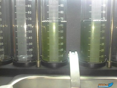

Снова полная разборка,к-вал отдаем на перепресовку(делали ребята из Краснодара,все отлично сделано,биений нет,сооснось отличная),меняем поршень на новый,растачиваем цилиндр,сборка...ЗАПУСК!!Мотор подключаем к водопроводу,перегрева нет,работает шо песня,с контрольки водя струей,проверяем работу маслонасоса.Качает!Спуск на воду,и снова прихват первого поршня...не сильный,но не приятный.Поршень чуть шлифанули,юбку покрыли МС2000 с запеканием в печи при Т140гр в течении 3-х часов,отвез форсунки на чистку и проверку,льют одинаково,фото прилагаю.

Комментарий к файлу: Форсунки на стенде
IMG_20161018_083406.jpg [ 350.07 КБ | 14996 просмотров ]

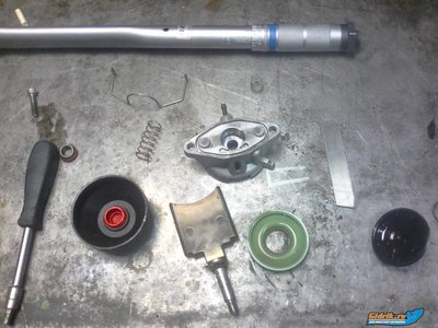

b.i.v._1@mail.ru писал(а):
Вопрос - какого октана бензин пользовали?
Бензин 95-й

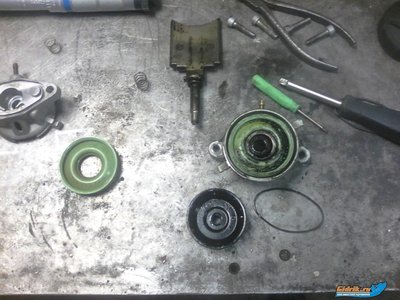

Рев клапана помыты....
Комментарий к файлу: до
IMG_20161022_160705.jpg [ 426.91 КБ | 14994 просмотра ]
Комментарий к файлу: и после
IMG_20161022_160027.jpg [ 412.82 КБ | 14994 просмотра ]
