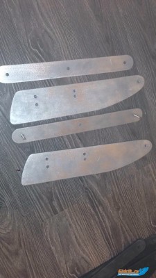

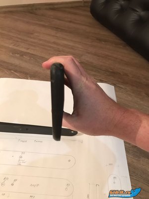

Вот фотка лучше нету
Screenshot_2016-10-27-18-33-14.png [ 1.74 МБ | 7294 просмотра ]

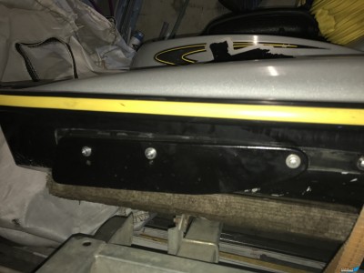

Ну тогда круто! По фото не понятно, их, вроде, можно подлиннее сделать... Там болт левый виден у проставки.
Или ошибаюсь?
И ещё вопрос, на чертеже деталь размер верх 9мм низ 13 и размер 46 мм.
Это разрез спонсона?
Если да, то 46 мм это начало перехода 13мм в 9мм?

Да верно это переход под углом сточен. Я тоже хозяину задавал этот вопрос он не помнит. Я так понимаю этот болт первый слева как заглушка вкручен . Так как родные на 4 стоят. На ебее они тоже на трех болтах крепяться . Так то можно и длинее сделать вот только знать будет толку от них?

46 это и есть растояние площади скоса. На фото которое с торца сфотон спонсон самый большой надо ее перевернуть

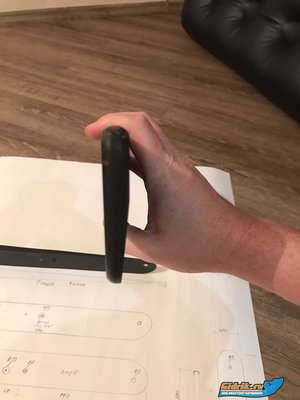

Он заужается к низу или к верху?
 Заголовок сообщения: Re: Спонсоны WORX WR517
СообщениеДобавлено: 29 окт 2016, 02:33
Сообщения: 93
Имя: Станислав
Техника: Sea doo 951 xp
Откуда: Хабаровск
Вот она

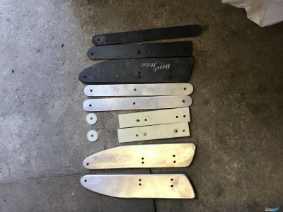

Итак всем по привету подымаю тему про спонсоны.
Вот что получилось из алюминия 10мми 6мм
Остался вопрос как сделать клиновую проставку и как окрасить алюминий?
Комментарий к файлу: Но большие надо ещё доработать закруглить края и дать наклон

Вот что получилось осталось окрасить и поставить
IMG_7089.JPG [ 2.88 МБ | 6803 просмотра ]

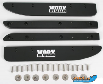

а на каву мне таки сделать реально? и че по чем? фотки как на каву надо у меня есть. они почти такие же как и твои.
вот фото
s-l1600 (1).jpg [ 95.07 КБ | 6769 просмотров ]
s-l500 (1).png [ 168.95 КБ | 6769 просмотров ]

Нужен образец или размеры их там есть нюансы наклона их. Мне как пробный вариант обошёлся в 4-5тыс.

Я с токарем говрорил в идеале их делать из капролона чёрного листового не кругляк как у на продают и тогда даже красить не надо

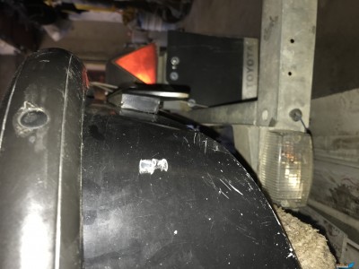

Вот что получилось :D
Чтоб их поставить нужно много что в задней части снимать на это уйдёт весь день.
теста на воде показал что он стал разворачиваться не много по другому то есть врезается в воду и не получается уже ему так развернуться.
IMG_7367.JPG [ 1.17 МБ | 6575 просмотров ]
IMG_7370.JPG [ 1.57 МБ | 6575 просмотров ]
