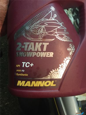

Тоже выбирал, остановился на Mannol 2takt snowpower, плюсы: синтетика, TC+, цена 1600руб за 4 литра.
Масло.JPG [ 1.28 МБ | 10161 просмотр ]
Изображение[/quote]
Гууд :good:
+100 :beer:
Правда у нас в Самаре через Емекс 4 литра стоят 1380 рублей. Очень демократично для синтетики :)

нашел это масло даже за 4.5 доллара,не смущает, что допуск ТС+++++++ ????а так весьма достойный вариант...
Такого допуска то в природе не существует,+ это тупо маркетинговый ход. А так кроме допуска стоит просматривать на группу базы и желательно чтобы гидрокрекинг 4 группы или в идеале ПАО, эстеры уже в другой ценовой политике.
СообщениеДобавлено: 09 ноя 2016, 21:58
а то, что нет допуска для судовых и гидромопедных двигателей не смущает?
и не смущает то, что полусинтетика outboard этого же производителя стоит дороже?
Цитата:
Mannol 2-Takt Snowpower - уникальное масло на синтетической основе для 2-х тактных двигателей снегоходов, мотовездеходов, квадроциклов, скутеров и другой техники, работающей в холодном климате и суровых условиях.
или цена заливает глаза?
я б не стал себе такое лить.
вообще уже 2 года использую Ravenol outboardoil.
И для автомикса рекомендовано в том числе, полусинтетика, цена 1800 за 5 литров.

Допуск TC W3 отличается от обычного TC меньшей зольностью и низшей температурой вспышки . Если лить не для водомоторников то максимум что получим это чуть больший нагар ,ничего страшного нету. Сам пользую mannol 2t plus,не первый сезон и зимой и летом,полет нормальный. Плюс я обращаю внимание не API a на JASO, т.к. этот стандарт более строгий именно к базе масел.
Там допуск не наш а Ямаховский TC W3. Разная температура вспышки. Нельзя использовать в технике с API TC.
