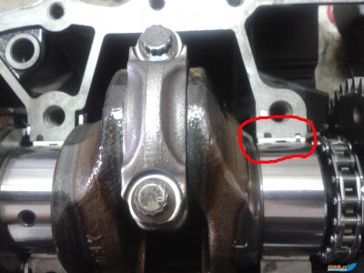

весной челу (на продажу)делал255. вал проточили под подобранные вкладыши глико. замки перебивали . чтото не продался и 70 часов накатал

и?продолжение будет))после 70 часов?так и дальше ходит или умер?

Сообщения: 4497
он видимо испужался к тебе возвращаться..решил у меня провернутый вкладыш поменять... :oops: вместе с валом... :ROFL:

Юра привет,а это одна и та же гидра?которую alleekc делал?
