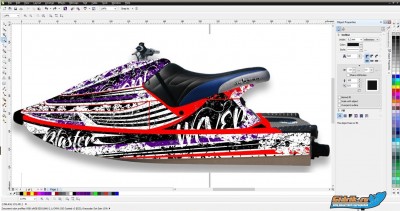

PafPi писал(а):
grihav писал(а):
Дмитрий.про оклейку пленкой можно подробности???? Тоже хочу. Я бы у Вас заказал комплект пленочек, просто в нашем колхозе негде заказать
Понял, буду держать в курсе.....сейчас у меня самый процесс изготовления лекал.
Лекала сделали. С ними не всё так просто, они учитывают исходный цвет корпуса, т.к. невозможно на 100% оклеить весь корпус. Поэтому остаются места, где виден корпус. Это приходиться учитывать и при разметке лекал, и при выборе цвета дизайна.....
Сейчас работаем над дизайном. Вот первый вариант. Если понравиться - пиши.
wb_design1.jpg [ 309.17 КБ | 7669 просмотров ]

PafPi писал(а):
PafPi писал(а):
ну в общем красота) а не слишком пестренько?)
Ну вживую нормально будет, другое дело, что такой дизайн на любителя....

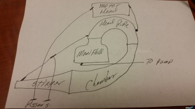

мотор стоит,выглядит это примерно так..
есть вопросы по организации охлождения,сейчас навоюю схемку этого дела

Итак... вода с водомёта поступает в выпускной коллектор, после через его рубашку идёт в блок-головку,и через левую ссалку головки(на 2й картинке) через колено в глушитель.правая Салка через трубку заборт ( тип контролька) .маленькую ссалку с верхнего колена глушу.так?

Если непонятно, распишу с картинками

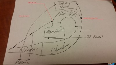

труба GOFMAN?

труба да,coffman. гляньте на картинку есть вопросы,чет маловаты отверстия..там где подписал глухая прокладка-имеется ввиду глухая для воды,для выхлопных газов естественно дыра есть
