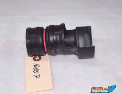

Доброго времени суток. Гидр достался в разобранном виде. Непонятно от куда эта резинка. По краям ее кусачками походу надкусили.
 Заголовок сообщения: Re: Помогите определить деталь.
СообщениеДобавлено: 29 ноя 2016, 18:32
с импеллера епт. тока ее видимо на член одевали-а потом снять не могли- и наизнанку вывернули

на импиллер она почемуто не подходит никаким боком , пробовали . если только она на валу просто сидит в стык с импиллером и там поверх еще должен быть колпачок который защелкивается , а эта резинка внутри , так ?

в смысле не подходит ,там резьба -не накручивается в импеллер?второй конец разъе..ый умелец снимал ,видимо не зная этого.так думаю.если конечно пыльник с этой модели.

теперь все понятно почему она не подходит )))

т.е. уже подходит?

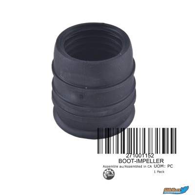

если эта хрень по идее с пропеллера ТО
нужно новую заказать и смазать ПАЛЬЦЕМ ЗУБЬЯ ВАЛА И ПРОПЕЛЕРА......винта или импелера ...
если дохрена натолкать .....выдавливаешь полукольца и опускаешся на 3.5 минимум зелени.... смотря где и у кого...
а если так оставить... то вал и пропелер плюс работа...

уже заказал вместе с колпачком .
СообщениеДобавлено: 03 дек 2016, 08:18
я тоже разобрался,т.к.не видел таких на 4 так.он применялся на gtx с 2002 до 2005 года,и на катерах brp.(мегазип инфо)
да я б тоже сразу разобрался , если б ее наизнанку не вывернули )))они еще когда разбирали , резинку вообще разорвали пополам и пред.хозу разбирали мотор в каком то сервисе по гидрикам в москве
