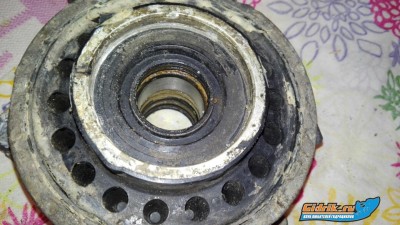

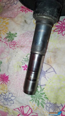

а может люфт на валу?
уверен, что подшипник?.
Уверен, люфт в подшипнике. Выбил вал, он в идеале, а вот подшипник люфтит и резиновые сальники не ахти.
Если я их выну, то потом их назад не вставить...

По мне, так на аалу накатано от подшипника.
Промерь.
Сальники в любом специализироаанном магазине есть, только бери с пыльником.

Садиться и снимается с хорошим натягом. Подшипник вращается хорошо, хоть люфтит, т.е. вал не проворачивался.
У меня есть микрометр. Уточни сколько должен быть диаметр вала, пожалуйста.

если не проворачивался, то хорошо.
диаметр вала незнаю

Разобрал подвесной подшипник.
убитые сальники и сам подшипник на выброс (((
Заказал полный ремкомплект в штатах за 3тр.
http://www.ebay.com/itm/WSM-Complete-Bearing-Housing-Kit-For-Yamaha-003-622-/231933718872?hash=item360053b158:g:zRkAAOSwiYFXKpqx&vxp=mtr
подшипник там 6205
