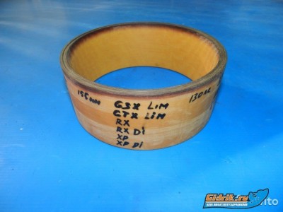

А кто что скажет про такое кольцо?
https://www.avito.ru/omsk/zapchasti_i_a ... _775294742
2623088490.jpg [ 57.03 КБ | 7547 просмотров ]
Толик,не знаю не юзал..
есть лучше и дешевле

ALEKS писал(а):
Алекс предложи свои варианты,мое кольцо живое,но в запас нужно взять
Водомет с gsx limited,155
