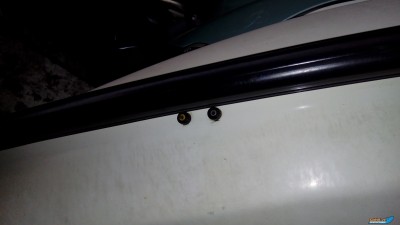

Всем здравствуйте.
Прошлым летом приобрёл свой первый Гидрик,
В печальном состоянии. И возникает очень много вопросов на которые 'поиск' не в силах помочь.
Чтоб не плодить темы на форуме, с вашего позволения, вопросы буду задавать тут, в одной теме.
И так.. Подскажите, что за два дренажных отверстия
Идут по правому борту?
(1 я предпологаю, что сброс паров из бака, хотя могу ошибаться)

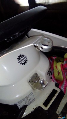

И подскажите, что это за хреновина?
Для буксировки лыжника?
IMG_20170127_221523.jpg [ 950.32 КБ | 10347 просмотров ]

Sklez писал(а):
Всем здравствуйте.
второе для вывода от аккумулятора паров.

Sklez писал(а):
Всем здравствуйте.
загляни во внутрь ..по трубкам все понятно станет.

Баллоны подкачивать для улучшения плавучести. Забыли что ли? :wink:
Можно прицеп цеплять и пилон для лыжника устанавливать :good:

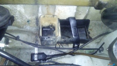

Уже не раз это делал, даже с головой в 'трюм' залазил! :ROFL:
А разве АКБ закрывается крышкой? :shock:
Да и АКБ у меня гелевый стоит, там нечего отводить.
Может туда лучше контрольную струю охлаждения заколхозить?
IMG_20170109_195333.jpg [ 957.1 КБ | 10330 просмотров ]
Про баллоны, шутку не оценил!
Лыжника лесом!
нет не закрывается,только резинкой пристегивается.а родной аккум.если что кислотный,и если на него посмотреть то обнаружите штуцерок для одевания трубки...в верхн.части где заливные отверстия.и чем не устраивает контролька в штатном месте?тем ,что ее видно и рукой всегда можно потрогать темп.воды?p.s. а вот про балоны забыл...каюсь :oops:
Про родной АКБ понятно. При покупке стоял гелевый, т.е родной я не видел.
Про контрольку узнал случайно, когда курил мануал, от другого Гидрик.
Спасибо.
