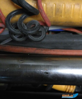

Новые сюрпризы) сегодня крутил вал водомета в руках , увидел на валу какие-то раковины, напоминает будто резаком выжгли. Какая длина вала должна быть у меня ? Мой вал вроде как 59 см.
