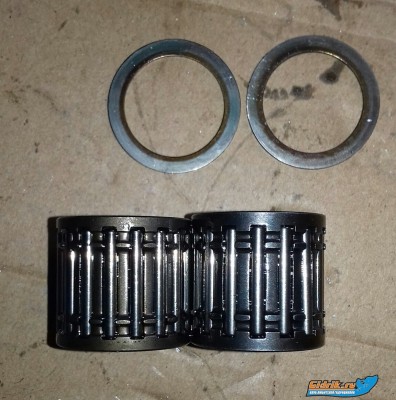

Мужики собираю поршня и х...я новый сепоратор больше на 0.7 ровно на шайбу! Старый 23мм, новый 23.7 и чо делать, шайба нелезет? %)

Сообщения: 1256
Либо шайбы ставить тоньше , либо внутри поршня растачивать по обеим сторонам
Или сепараторы другие

Можно попробовать корпус сепаратора старый а ролики новые (если по длине они такие же ) , решай что тебе проще !

Да вопрос то решаем я шлифонул сипаратор по чуть с каждой стороны на плите по нождачке.
Так а где гост где стандарт, где майдэн япан. Цацки то не у бабульки на барахолке покупаем))). Может на новых моторах разработка, шайбы тоньше или без шайб. Поршня пилить в гараже невариант что с центром угадаеш да и по весу они, хотя какой там вес подгонял 3 грамма разница. Вот вам и Prox хвалёный. Шайб тоже невстричал в каталогах разных размерностей! Без шайб так люфта до...уя шейки побёт. Короче,- колхоз рулит(((.

После шлифовки сепаратора ставил? Как оно?
 Заголовок сообщения: Re: Проблема с установкой поршней.
СообщениеДобавлено: 06 мар 2017, 07:25
Да внешне один в один со старым, 20 мин мандражироыания и готово. Иглы размер одинаков, сам сепаратор длиннее! Чо так?

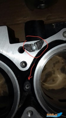

СообщениеДобавлено: 06 мар 2017, 19:36
Сюрпризы продолжаются.
Хрень в кружочьке рассыпалась, стоит по стрелке. Для чо она и чо если без неё?
СообщениеДобавлено: 07 мар 2017, 08:50
1. хрень в кружочке-можно и без нее. но она там стоит для типа направления потока охлаждайки. как то там даже регулироваться должна.
2. шайбы эти ставились на наборных игольчатых подшипниках. на подшипниках с сепараторами они нах не нужны.
п.с. это если мне не изменяет мой скляроз,конечно)))

Ээээ хрЭнь та анод цинковый для защиты от коррозии .... если не поставил, то усе пропало шефф((((.и рассыпалась от того, цинк спасал блок

Так в каки же годах перешли на сипараторы? И если это так и мой мопед 2000г.рождения и дрыгатель был уже капитален! Тады на кой ляд бывший хозяин ставил бы упорные кольца и где бы он их нашол? Помнится по юности в 80х на ява,чизет 6 вальтовых были наборные иг-подшипники на поршневой, но в 12 вальтовых 87г. Уже сепаратоы. Ну это так для сравнения.
По хрени в блоке тож скланяюсь к напровляющей охлаждайки, только нах она сёмная до ещо с ограничителем под какойто угол. Но не исключаю вариант Гриши в её двойном назначение. К стати по ней нигде в каталогах ничего нет как и по сеп-шайбам. В общем запилил с тексталита оналог. Да колхоз по незнанию а чо темературе держит. А если и развалится то надвое в полость непровалится, замеряно. Шуруп1- 1.5 мм до прокладки головы ходу и 5мм в вкручен, невыпадет, походу на то и расчитан. Вот как там цинк к месту(?) в химии неселён, катаю по пресной .

по сепараторам-они идут в ремкомплектах,с завода -иголки.

СообщениеДобавлено: 08 мар 2017, 02:58
Сообщения: 96
Имя: Григорий
Техника: yamaha WB1 иWB2
Про цинк точно. Можешь Ее пошкрябать. И в мануале есть про неё.но конечно никакой решающей роли от неё ждать нестоит
