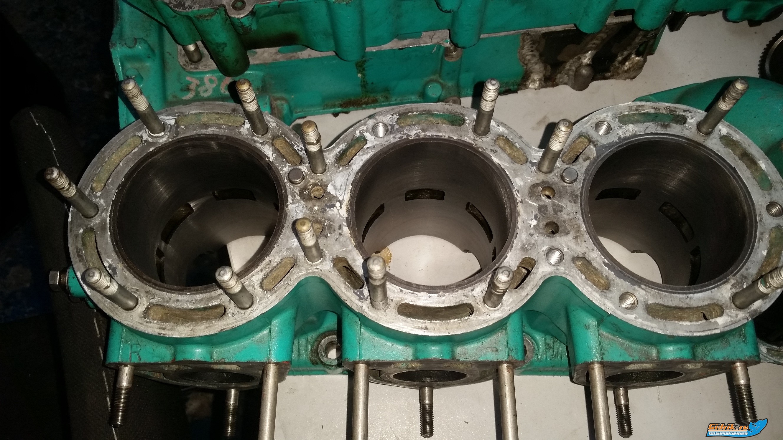

Процесс не стоит на месте! Мотор собран. Сейчас карбы ревизию проходят, донор с америки буду ставить, там карбы муха не сидела. )) Стартеру тоже ревизию провели. На следующей неделе будем втыкать мотор и запускать от водопровода гидр )) фотоотчет будет ))

Приветствую тоже имею почти такой же гидр(в подписи),тоже перебрал почти весь мотор щас осталось только колено перебрать,у меня получилась проблема при замене поршневой это был конец сезона спешил,да и человека который растачивал пришлось поднапречь посверх урочить,короче неподтачили окна после расточки и хонинговки и в итоге после сборки компрессия по 9.5 а после обкатки стала по 7 ну и сезон закончился и я разобрал для ремонта колена заодно посмотреть почему компрессия упала по итогу зкруглило кольца,даже в стыке зазор был в норме,так что ребят будте внимательние,я новые кольца заказывал,итог спешки 6 тыр и время,будет не приятно если в начале сезона приключится беда,а по поводу карбов а что мешало купить карбы как у меня каторые регулируються,у меня хоть и свечи были чёрные но до последнего на воде до 8 тыр крутил.

Надеюсь с окнами все будет нормально. Т.к точили там где уже много лет люди этим занимаются. Тем более когда хоном проходишь края уже стачиваются и не острые. По крайней мере визуально и на очупь там есть скос. А по карбам там так просто поставить другие не получится. Не помню что именно. Но там надо переделывать все. Да и эти карбы более совершенны в том плане что их крутить не нужно. Все если исправно то работает как часы и мотор не положить так просто. Этот момент я тоже изучал. Япы не зря их сделали как следующее поколение.
