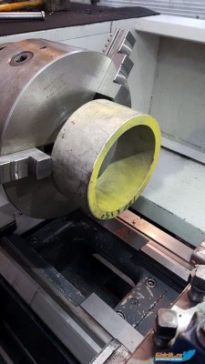

Вы гидр с воды не вынимаете? С соленой или он дома вместо телеги в ванне с водой соленой стоит ...
За 5 лет не солей ни корозии не видел...кстати пришол матерьял сегодня точат... с 316 нержи
Процедура такая стачиваетца старое кольцо с ямахи на брп хонинг чтоб идеальный диаметр был нержа точитца под наружный диаметр водомета и пресуетца
Протачиваетца импеллер тоже снимаютца сотки...
А потом внутренний диаметр точитца под импеллер зазор 005 мм естественно новые подшипники и тд тп

На берегу у меня гидрики хранятся,после каждого использования пресной водой мою и систему охлаждения промываю пресняком.Ну и хорошо что нет коррозии.Я о том говорю,что можно просто менять кольца из капролона,на ямаху SBT тоже делает.Не у всех есть под рукой кругляк 316 нержавейки и токарь.А капролон самому можно поменять за полчаса неспешно .

Рисковый токарь с таким зажимом точить
