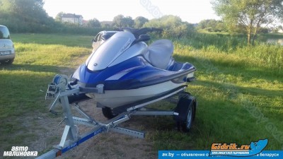

:Yahoo!: Ребят! Всем спасибо но внезапно появилась в продаже ЯМА FX160 2004г. очень понравился посравнению с VX1100 - ВЗЯЛ!. Но есть одно - НО!!! Обороты немного плавают, иногда не сбрасываются до нужных! В чем причина?
На холодную или на горячую без разницы! Иногда заметил просто плавают!

У него холостой ход должен быть ~1650

Форсунки или датчик холостого хода,фильтр воздушный посмотри,если маслом засрат,то меняй.

спасибо, повезу в мае на ТО. потом отпишусь!
