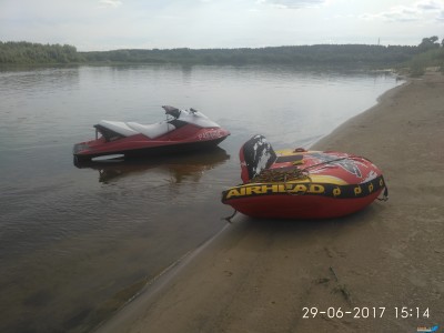

И так , водомёт вроде колено не давит , видимо все беды этих моторов от попадания крывых рук и ездаков соответствующих ))) ну или что то жёсткое засасывает.мот прошел уже 25 часов . Кстати , те кто говорит что стартеры перемотанные не работают , лож ))) хотелось сдвинуть отсечку , но говорят не получится на этом старье ))) ну собственно хотелось узнать, у друга Мот gtx185 2003 года , номера приборок одинаковые, но почему то , показания (меню) по разному , например у меня показывает ошибки (коды) у него нет , у него показывает расход топлива, у меня нет и ещё некоторые разности , с чем это связанно ? И можно ли как то расширить мое меню ?
