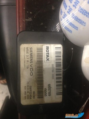

Доброго всем времени, выручайте) привезли в ремонт BPR RXP 215 2008г, после утопления как хз))) хозяин походу прикуривал данный аппарат и проц умер кз , припаял новый а писать та нечего , нашел несколько дампов размеры 256кб , st10 flasher писать отказывается формат типа не его , ктаг тоже отказывается в чистый проц писать 256кб , про бывал читать st10flasher вычитывает 721кб , мужики выручайте может кто вычитывал STflasherom данный аппарат.Сегодня возьму Xprog попробую им вогнать 256кб. Зарание спасибо!
mse3.7.jpg [ 173.44 КБ | 12659 просмотров ]

ну выручайте загнал я туда софт но не её 221453 а у меня 22454, может есть у кого плиз очень надо, читаю и пищу ктагом и пиасини)

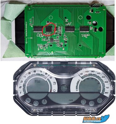

Здравствуйте.
Помогите пожалуйста распознать номер микросхемы из этого кластера/спидометра?
Он с eBay.
Спасибо!
