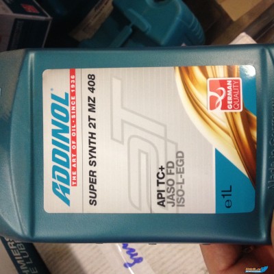

Наткнулся в магазине где покупаю себе масла для машин вот на такое масло ) кто что думает ?
Лью эту марку масел в свои тачки ! Мне нравится , но стоит ли его покупать в гидр ?
Германия !

хорошее масло, но я остановился на Mannol, например

Не помню как на твою Яму, но на Бомбики не рекомендую, т.к. фирма Бомбардье рекомендует в свои 2-хтактники лить СИНТЕТИЧЕСКОЕ масло спецификации API TC, а данное масло МИНЕРАЛЬНОЕ универсальной спецификации API TC (Бомбики) и W3 (Ямаха). Да и как общеизвестно всё УНИВЕРСАЛЬНОЕ проигрывает УЗКОСПЕЦИАЛИЗИРОВАННОМУ!
Но для Вихря-25Р масло охрененное! :crazy:

xps 2т синтетика онли. кроилово ведет к попадалову...

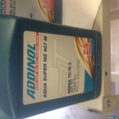

Ага почитал и вправду минералка , в вихря по 600 р литр жирно будет )))
Вот ещё вариант синтетика 960 литр . Может его ?

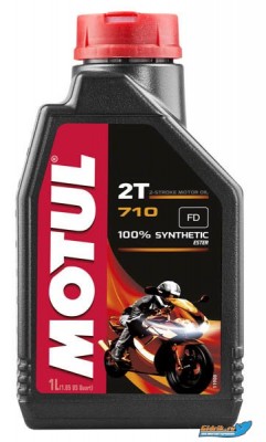

А чем народ не устраивает Motul 710 2T?
Характеристики подходящие!
Тип двигателя: 2-х тактный
Качество: 100% синтетическое
API Стандарты: API TC
JACO Стандарты: JASO FD 033MOT064

Масло хорошее... :good: Синтетика... :D :D :D Но для Бомбиков (допуск наш API TC) :pardon:
Не для Ямах!!! Ищи дальше в своем любимом магазине :D :D :D Твой допуск для "япошек": TC-W3

Ценой не устраивает! 750 рублей за 1 литр - хмммм...
