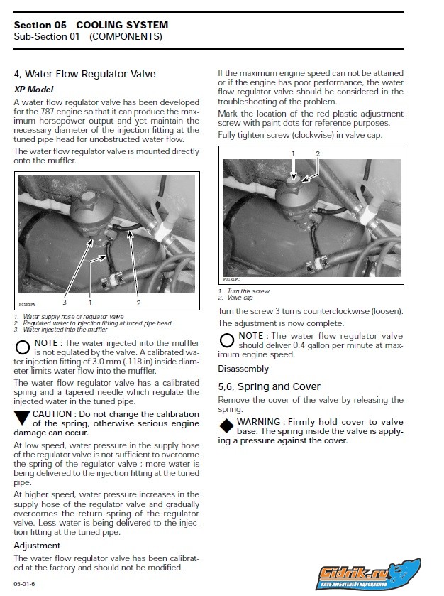

Игорь привет! В мануале ничего про регулировки нету поэтому и спрашиваю ))))

завтра буду рабирать..изучать мля...
Игорек этож 5 л.с!Расскажи нам шо к чему!У меня было выкручено к верху,щас сровнял вровень с крышкой,еще не плавал,эфект сказать не могу

Регулируется.Правильно заметил Игорь.Если будет слабое давление пружины то ватербокс заполнится на хх при немного продолжительной работы.А при реском старте с хх пока выплюнет воду будет захлёбываться
Мануал ты криво читал! Там английским по белому написано: регулировка осуществляется следующим образом: закрутить до упора , выкрутить на 3 оборота. Все.
И вообще, этот клапан реально ОЧЕНЬ сильно влияет на работу двигателя. Это также в мануале написано: если вы ощущаете потерю мощности или гидроцикл не набирает обороты - рассматривайте Регулятор подачи воды как проблему.
СообщениеДобавлено: 22 июн 2017, 04:58
Вот на ямахах этого клапана не существует в принципе, но продается такой клапан отдельно. Не помню какая фирма их производит. По сути он нужен для того что бы на холостых (на ямахах делают до 3000 тысяч) клапан стравливает всю воду за борт и она не попадает в ватер бокс. За счет этого есть подрыв с места, так как двигателю не нужно выплевывать всю воду из ватербокса. При повышении 3х тысяч клапан закрывается и вода идет как положено через ватербокс. По идеи и у вас он должен работать до определенных оборотов а потом закрываться. Мало верится что он может повлиять на работу двигателя на верхах, и быть причиной потери мощности.

Из библии (мануала) цитата Клапан должен быть настроен так что бы при максимальной скорости двигателя в ватербокс должно поступить 0.4 галона или 1,5 литра воды. Думаю легко можно проверить.
СообщениеДобавлено: 23 июн 2017, 10:12
Зарегистрирован: 29 янв 2014, 07:33
Сообщения: 36
Имя: Константин
И про 3 оборота тоже там есть
Безымянный1.jpg [ 167.04 КБ | 4190 просмотров ]
