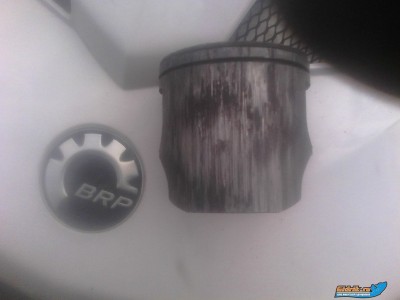

Согласен со всем сказанным.Буду ждать результата горячей опрессовки.Вдруг там засада....Надо было цилиндры местами поменять,если есть проблема не герметичности цилиндра,то задрало бы второй....

Вот как первый раз первый цилиндр задрало,так и продолжает его перегревать,не смотря на замену железа на новое.Есть большая вероятность ,что форсунка первого цилиндра сильно беднит смесь,отсюда и проблемы....У людей было именно так....Созванивался с Краснодарскими ребятами,говорят частая проблема... :Search:

стопудово бедная смесь.когда он на обкатке у тебя не выходил на глиссер=нет мощи.это потому,что из двух горшков правильно работал только второй,и как бы тащил за собой первый,в котором была беднота.надо было этот момент прочухать и сразу выкрутить свечки и по нагару всё бы сразу понял.
почему беднит-это другой вопрос..

Привет Юр! А ведь это идея которой не хватало! :D Лешь, сними форсунки отнеси в любой автосервис где моют ультразвуком да на стенде проверь какая производительность у той которая в первом цилиндре относительно второй. Если сильно разница заодно и почистишь там же её.

Кстати Лёшь а может ведь быть и тупо обрыв управляющего сигнала на форсунку! Чтото об этом не подумали вообще ведь инжектор же ёмаё! Не открывается форса 1 цилиндра. Цилиндр работает на остатках смеси от 2-го цилиндра, но бедной тк поступает же воздух для смеси 1-го цилиндра, вот и питается 1 цилиндр бедной смесью и клинит его без смазки.

Валерий,форсунки проверены,заодно почищены,льют ровно,фото на первой странице.

обедненка однозначно. кстати если обрыв то РФИ код ошибки выдал бы обязательно.

может пригодится...не давно челу с форума два цилиндра отправил с рфи,проблема микро трещина под форсункой.проявлялась естественно только на прогретом моторе.(не первый раз вижу)может это заводская проблема этих гидр???не знаю.
Лешь! Вот Игорек написал! Может к нему обратишься?
