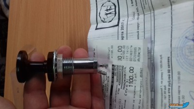

Привет всем форумчанам! Дам немного разрядки а то чтото штилем по весне повеяло. Я щас на вахте в Ямбурге и попалось вертушкой в Н. Уренгой попасть а тут салон-магазинов снего,квадро,водо. И во шо купил с лёту как и планиповал. Подсос, хорошо а стартер жалко. Спасибо Юре/grigorianu/ :beer: натолкнул. (Тайга,Тундра). А за 2 дня заказал здесь http://russneg.ru/Nasos-podkachivayusch ... 0318t.html
Благо оплата при получении, ну отписал ,извинился за отказ.
Ну ужо в кармане))) :good:
