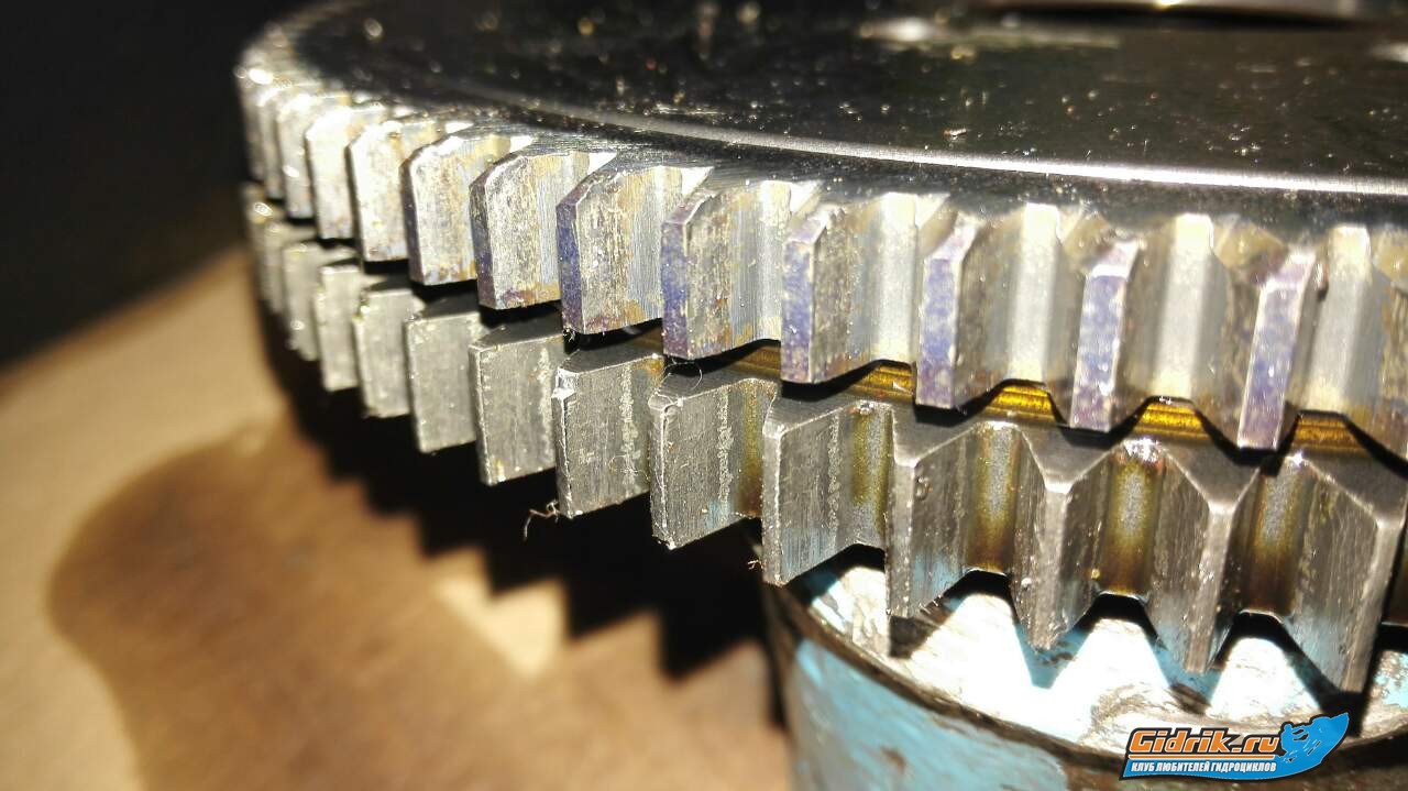

Привет всем. Обращаюсь с такой проблемой, гидрик 13 года, когда ставлю на нейтраль появляется металлический звон, переодически, так же он возникает когда сильно валю. Спец ы смотрели сделали вывод что он в районе выхлопа. На скорость никак не влияет но звук напрягает сильно. Может кто сталкивался с такой проблемой?

Попробуй снять бочку и потрясти, возможно отвалилась перегородка.

боюсь касяк с маховиком

Снимай водомет, снимай компрессор, для облегчения можно и свечи. Один медленно крутит вал водомета, второй через зеркало(ну или эндоскопом, на али 300р.)смотрит состояние зубов на маховике, смотрит через отверстие, куда вставляется компрессор.

а какие возможны последствия в случае не своевременного устранения, есле это маховик?

Неправильный подход, чтобы сэкономить, начинать надо с сложного, тем более, что по большому счету, ничего сложного и нет, но если упустить, как правильно отметил Юрий, цена будет от 100

это к деньгам
0-02-05-60f88300656645b101545fc9c89dfadf1d98e89f9bcdbd94ae7dc2b5019f3425_full.jpg [ 154.63 КБ | 9174 просмотра ]
0-02-05-910cfac82660caafc4370f53d65a172c9501452d812c0a1511591772da146b40_full.jpg [ 165.27 КБ | 9174 просмотра ]
 Заголовок сообщения: Re: Проблема с RXP 260
СообщениеДобавлено: 30 май 2017, 12:51
И что тут никак? Двойная шестеренка дальше что?
