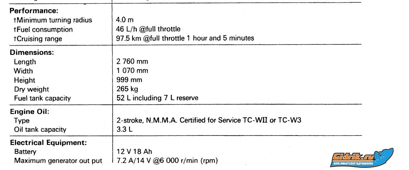

я лью такое.
допуски все есть, стоит 450 руб литр.
в мануале на гидр написано, что лить масло можно и TC-W2 или TC-W3. Вот я и думаю может подешевше масло покупать, если производитель прописал допуск. )
кстати в мануале же написано смесь масла и бенза 1:50. Я чет лью 1:40.. может мануалу все же верить надо и лить как положено )
1431583222453_default.jpg [ 190.63 КБ | 8657 просмотров ]
kawas.JPG [ 116.09 КБ | 8657 просмотров ]
СообщениеДобавлено: 24 июн 2017, 10:03
я 1/40 лью везде. 1/50 всёж как то маловато . На равенолле синтетике вообще написано ,что можно 1/100 бодяжить,но это уж совсем писец..
