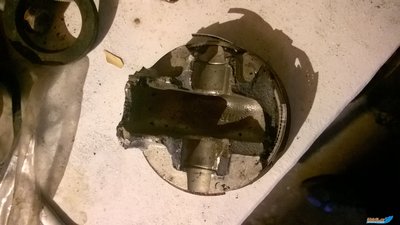

аlex999 писал(а):
аlex999 писал(а):
аlex999 писал(а):
WP_20160924_17_50_31_Pro.jpg [ 1.34 МБ | 9482 просмотра ]

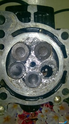

аlex999 писал(а):
аlex999 писал(а):
аlex999 писал(а):
аlex999 писал(а):
аlex999 писал(а):
аlex999 писал(а):
WP_20160924_17_51_45_Pro.jpg [ 1.59 МБ | 9481 просмотр ]

Да уж....
Но в моем случае поршень просто разламывало на маленькие куски, как будто его плавило.
Вообщем будем вскрывать с экспертом, там будут фото и дальнейшие коменты.

Вскрыли мотор, результат на лицо.
Есть сомнение в качестве ремонта людей из Клина.
Конкретно Алексей...
СообщениеДобавлено: 27 дек 2016, 16:12
да уж. Шорошо размолотило. А два клапана где?

Видимо в той же кучи, где и остатки поршня с кольцами....
