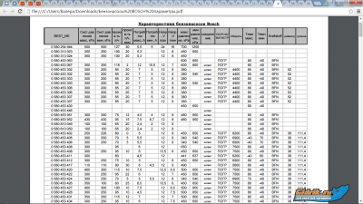

0 580 453 431 , по этому номеру в экзисте боша нет, аналоги есть

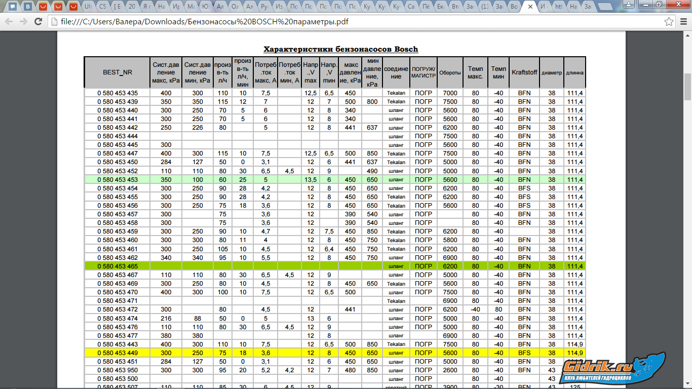

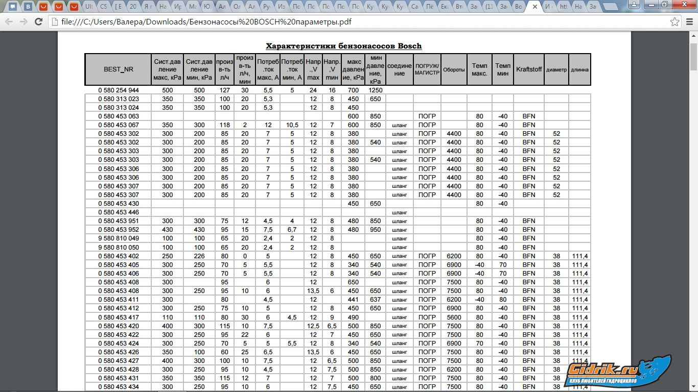

Аналоги не подходят. Подбирай по параметрам.
Часть 1.png [ 222.68 КБ | 7556 просмотров ]
Часть 2.png [ 237.1 КБ | 7556 просмотров ]

Откуда тогда номер 0 580 453 431 ???
Это его родной с завода.
Если стоял ЭЛЕКТРОБЕНЗОНАСОС ВАЗ 2110 BOSCH - 0 580 453 453 то от него тоже глюки могут быть - не тянет, не едет, не ускоряется.
Номер 0 580 453 431 есть на EMEX, но ценник негуманный порядка 8 рублей.
По идее грязь вся и вода на сетках должна быть. Насос не должен пострадать.
