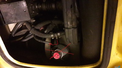

А что будет если клапан ватербокса заглушить а всю воду отправить на охлаждение резонатора?
Рейв клапан могут быть без маленькой пружинки ? Или это все колхоз?

эти тарелки не колхоз,а из ремкомплекта дешёвого. прогарает,если разбито седло клапана в цилиндре. штатные тоже скорей всего прогорели однажды. а не заводится- потому что полный трюм выхлопных газов из-за этой всей байды. от клапана на ватербоксе отстань,там все не настолько критично,чтоб не заводился .
СообщениеДобавлено: 12 июн 2017, 19:54
проедь со снятым сидением и всё увидишь.

Сто пудов газов полный трюм с такими дырами.
А почему был обозначен клапан ватербокса, так потому что проблема была обозначена как "не заводится повторно на воде"

Не у меня капот, открывается, сифонят газы но их не критично из сломанного клапана просто дымка не большая и то только при попытке завода как завелся все газы в выхлоп идут чистый трюм..
НО!!!!! ОН заводиться на телеге на раз два вот что смущает... За зацепился за клапан т.к заводя на телеге очень много воды с глушака выбежало (предполагаю что воду в ватер боксе выдавило а новую взять негде вот и начал заводиться, а на воде пока воду не набрал тыркается И газами с бокса воду сбрасывает а как заглушил вода в системе уже есть и он новую заглатывает вот не заводиться..) но это субъективно предположение и попытка разобраться в мат части.
Все таки что если всю воду отправить в резонатор или разделить на 2 струи меньшего диаметра трубками или через дозатор какой нибудь?
Кстати в рев клапанах могут отсутствовать пружинки внутренние? Я так понимаю они у меня от газов чисто прыгают.

У тебя тарелки на фото с ротакс 787, а должны быть как на ротакс 947 (фото тебе сбросили), пружины должны быть там и там,открой мануал и на схеме все увидеть сам. Купи рейвы сразу комплектом и уверен забудешь свою проблему,

Поменял клапан на рабочие с такого же гидроцикла, проблема не ушла.
Убрал из системы клапан аквабокса( вода минуя клапан и аквабокс идет в глушитель.)
Но есть небольшое дополнение.
-Сразу после приезда в воде заводиться даже прокатиться можно, но только заглушил потом не заводиться,
-Как только поднял на телегу (забора воды нет) он "откашлялся" на телеге с пол тычка заводиться(хорошо набирает обороты) начинаю опускать вводу работает - катаю его вокруг себя нормально только залезаю на гидра он глохнет(
- Откуда то появляется вода в лодке вода маслянистая т.е после выхлопа.

нет там никаких таких датчиков,сказано тебе-газы в трюме,проверь выхлоп ...

Газы от рейвов в крайне незначительном количестве.
Гидрик как на фото, XP видимо.В название темы ошибся.
- Проверил клапан ватербокаса при подаче воды 90% в ватербокс 10% в катализатор. Чем сильнее поджимаю клапан отверткой снизу тем больше воды в катализатор примерно 50% на 50% становиться.

СообщениеДобавлено: 19 июн 2017, 23:03
Avantich писал(а):
Нет.
На клапане ватербокса у вас как раз правильная тарелка!
А на рэйв клапанах должна стоять как я показал выше.
С этими тарелками у вас клапана просто болтаются там, да и сифонит.
Это приколхозил кто то.
+100

не факт!если посадочное на картере уже раздолбано.
