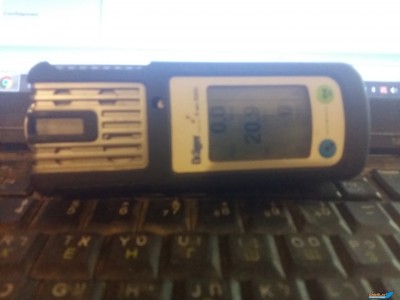

драгер ...херня такая предупреждает.. смертей меньшеб было

Не понял что такое драгер?

Драгерр
14974697506591313330493.jpg [ 712.24 КБ | 7092 просмотра ]

Драгерр
Ясно)))
