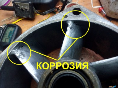

подскажите , сильно ли страшно? думаю влияет на скорость (так ли?) , мелкие раковины зачистил , в идеале(в конце сезона) хочу наварить и всё сравнять, знакомый сказал ,что вообще лучше не закруглять края , а заострить... ???? мож кто сталкивался ? мелкиие ямки и на внутренних плоскостях лопаток .... Выслушаю все мнения.

По моему мнению,ты слишком заморочился.У меня на пластиковом доме водомета часть перегородок выломало,часть покоцало.И ниче,все бегало

Не нужно придумывать проблем там, где их нет. Собирай обратно и забудь. ИМХО

СПС конечно, но вроде по физике каждое препятствие для воды - минус для скорости....

Земляк не заморачивайся всё там нормально(ты видно не видел когда писец).можеш чуток напильником подправить и всё!на езду сильно влияет зазор между винтом и корпусом!

уже всё заточил,шлефанул, собрал , разницы точно нет , печень успокоил :) ,
Днище тоже всё покоцано сильно ,киль весь задран, пару мест прям до стекловолокна..., это влияет на скорость ???

Не влияет почти(на макс скорости гидр идет можно сказать на корме),но сделать нужно
