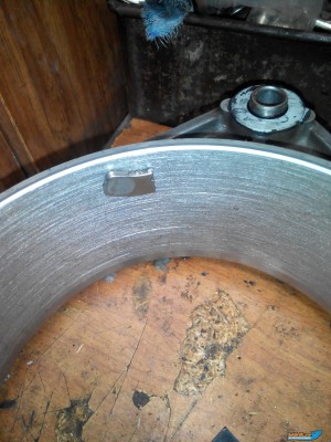

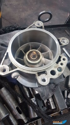

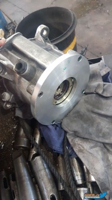

За 5 лет не солей ни корозии не видел...кстати пришол матерьял сегодня точат... с 316 нержи
Процедура такая стачиваетца старое кольцо с ямахи на брп хонинг чтоб идеальный диаметр был нержа точитца под наружный диаметр водомета и пресуетца
Протачиваетца импеллер тоже снимаютца сотки...
А потом внутренний диаметр точитца под импеллер зазор 005 мм естественно новые подшипники и тд тп
Снял свой водомет , зазор 0.6 уже хочу завтулить нержавейкой , но где взять заготовку не знаю ! Ищу трубу нержавейку но метр покупать совсем не охота ! Где взять , кто подскажет ?

Кстати думал что там дюраль , но оказалось дюралевый корпус загильзован нержавейкой !

Есть еще идея никелированием нарастить
СообщениеДобавлено: 29 мар 2017, 09:43
Примерно но не загильзован там литье идет

Это я так ,образно говоря , понятно что ее с завода залили туда , как гильзу цилиндра в машине !

Сегодня забрал свой импеллер , 0,1 даже кое где не лезет , надеюсь не зря 9 рублей истратил
