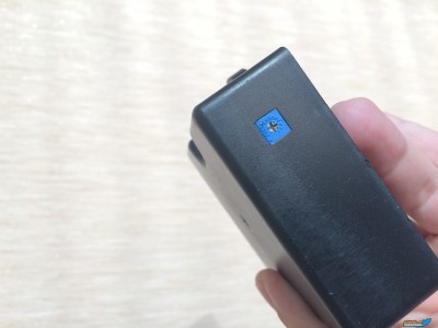

Спустя 13 дней после заказа блок у меня!
Завтра установка, в вс тест!
В пн отчёт
image.jpeg [ 741.65 КБ | 4398 просмотров ]
Кому свадьбу организовать?! пишите, все в лучшем виде сделаем!

Облом...
Заводится, работает, но не глохнет(
Ни кнопкой, ни чекой не глушится, только разрывом коричневого провода.
Заводится вообще без чеки.
Куда копать?( выручайте

Блок какой то интересный у вас. Модификация какая? опознавательные цифры есть? И про MSD купил я себе такой еще не ставил сейчас потеплее будет попробую на стандартном потом поменяю посмотрим что изменится.

Да уж..) я бы даже сказал загадочный))
Скорее брак.
Почем msd вышел и где брали?

Брал у США в прошлом году по деньгам что вышел не помню честно. Есть блок 62т если надо могу отправить на пробу что бы не ждать у моря погоды. Если надо пишите в лс
