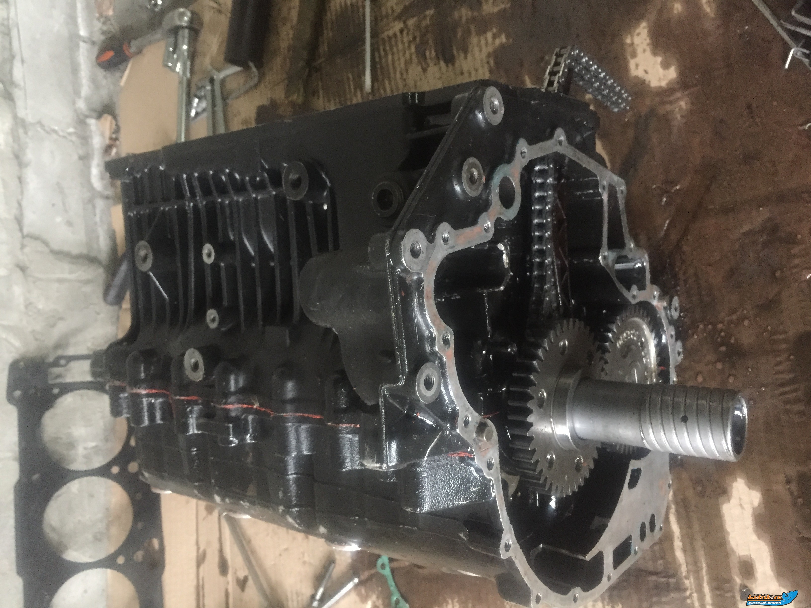

Кому что надо ??? разобрал
IMG_3040.jpg [ 1.37 МБ | 9706 просмотров ]
IMG_3042.jpg [ 1.32 МБ | 9706 просмотров ]

какой то идиот не жалел красного герметика при сборке

особенно патрубок турбины.вроде весь рассказ ведёт что ты юрок этот мотор пилил :ROFL: :ROFL: :ROFL: :ROFL: :ROFL: :ROFL:

Главное хорошо загерметизировать нагнетатель))

Юрий вроде как это твоя работа!.... Короче ребята , двигун застучал на среднем поршне, забился масляный насос (причем герметиком) и провернуло вкладыш шатуна. не турбина не в герметике, по кой то хрен ее покрасили в черный цвет . она была красная . но рабочая

ну хватит меня позорить :D у кого то 500 рублей жаба задушила локтайт купить. все прокладки насосов промазаны герметиком. у кого ты купил-дай телефон -я ему наберу...сказочнику..
здесь проблема скорее всего была в размере шейки шатуна.
