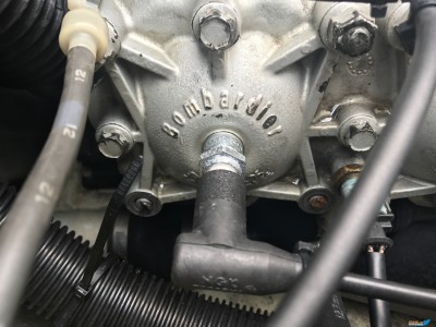

СообщениеДобавлено: 11 июл 2017, 04:53
Сообщения: 93
Имя: Станислав
Техника: Sea doo 951 xp
Откуда: Хабаровск
Такая же беда обломало только две шпильки. Подскажите как быть ? Снимать крышку и головку цилиндров и так же новые прокладки покупать ?
Комментарий к файлу: Обе нижних
IMG_6987.JPG [ 1.83 МБ | 7798 просмотров ]

СообщениеДобавлено: 11 июл 2017, 07:51
Шпилки же видно)полуавтоматом акуратно гайки привари, блок феном подгрей)) и выкручивай !!)
 Заголовок сообщения: Re: обломана шпилька xp 951
СообщениеДобавлено: 11 июл 2017, 09:17
я бы голову снял сперва,может шпильковертом захватить удастся...а вот фен поправит однозначно.хорошо если по пресной воде юзали.выкрутить без прблем .если на море не так все просто.если приваривать будешь,не забудь акб отсоединить.

Откуда: Хабаровск
Они не вылезут так как их длина не даст упрутся в корпус. Придётся двигу снимать как ты Игорь говорил и в сторону отводить. Другой вопрос где шпильки взять ?

Есть ещё идея их под выкрутить чтоб не снимать двигатель возможно так
шпильки найдутся.надо посмотреть..были
Есть у меня оригинальные б/у шт 6 точно! Пиши в личку

Откуда: Тюмень
Затягивайте динаметрическом ключом чтоб не обламывало!
У меня ломало шпильки раз пять ! Затянули динаметрическом ключом и все стало гуд!
Мотор снимал за 40 минут))

Че за проблема с выниманием шпильки? вынимай и режь ее по мере упиранияв корпус!! а вот как новую вставить...)) нужно снять бошку, это +2см места, если не влезет, тогда снимать двиг. ну или сверлянуть дырку в корпусе напротив отверстия для шпильки, просунуть шпильку, а потом замазать полиэфиркой)

мануал вообще рекомендует вырезать болгаркой кусок корпуса напротив бошки и посадить его на петли, чтоб менять шпильки хоть каждый день... пока динамометрический не купишь))))))))
