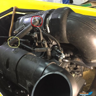

почему-то нет сброса воды из глушителя ( обведено красным)?
( желтым контрольный сброс воды за борт из головки цилиндров)
