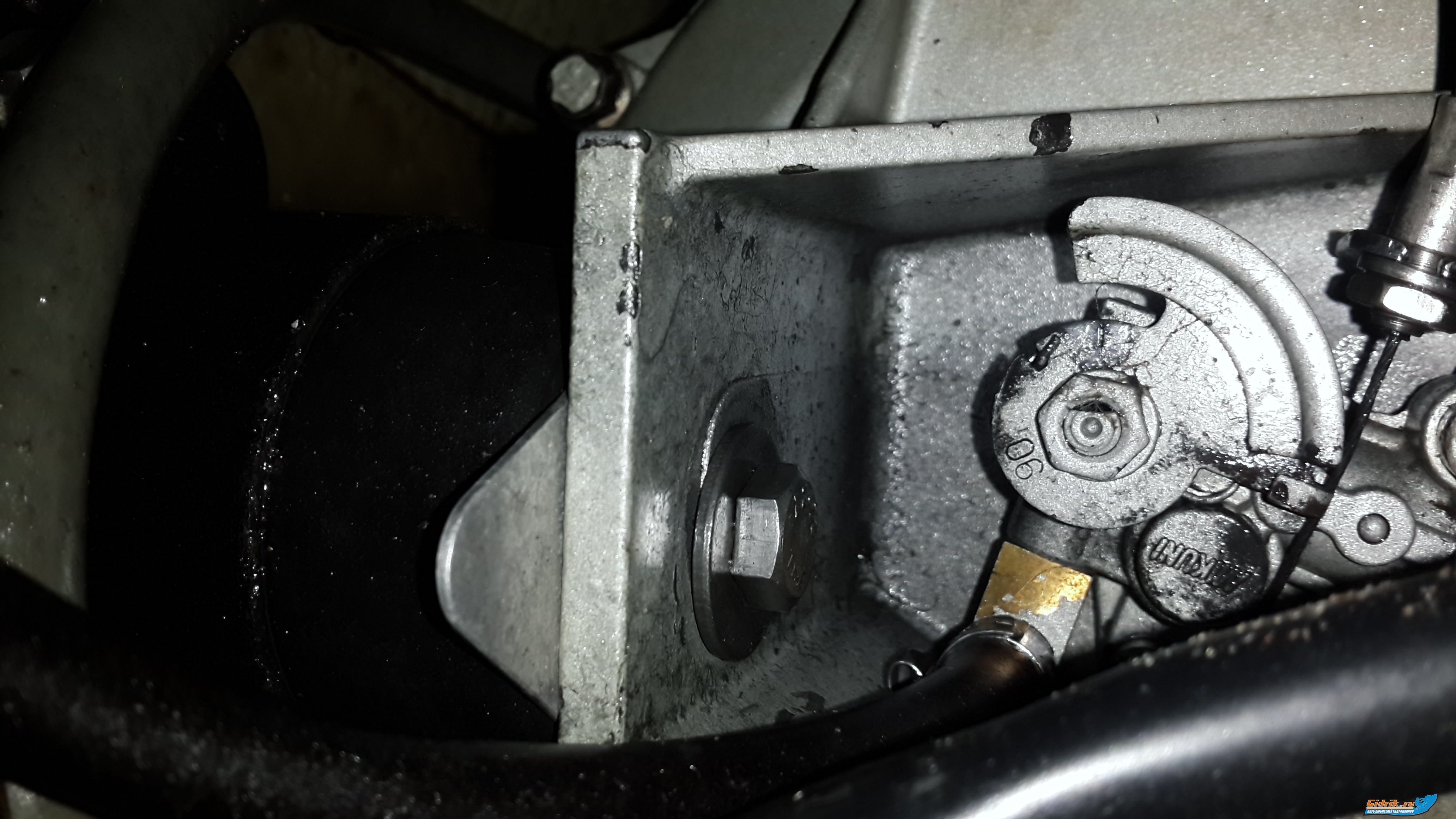

Остался в вот таком положении. Я думаю если бы остался закрытый то пипец мотору. Пружинка вроде видна. Не знаю пока лопнула или нет. я когда этот сегмент крутил он свободно крутился. Ну может быть соскачила с фиксатора

где цифра 90,еще в верх сантима3 паз фиксатор пружины..в какую сторону крутил?нужно против часовой.метка там же одна и на столбике с права вторая.

Игорь, крутил по часовой. Темно было. через недельку буду в Самаре покручу в обратную :beer:
