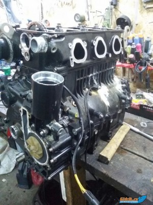

Откатали после реанимации - 140 литров , 4,5 часов ! Все норм , как и до затопления . Но , выявилась новая проблемка , масло на щупе на самом кончике осталось , было выше уровня . в трюме красный мотюль , от куда хуячит не понятно , все что видимо сухое , думаю либо сальник вала , либо прокладка поддона - ребята какие мысли по данному поводу?

прокладки поддона если не ошибаюсь там нет,а вот сальник вала могли порвать.мы недавно реанимировали такой.его ударили так что оторвали все подушки мотора.набрали воды и трюм и в двигло и на всем этом пришли к берегу.обошлось заменой вкладышей

Короче без снятия двигла в очередной раз , не фига не сделать

Всех приветствую! И так возвращаемся к теме , течи масла ! Возили к спецам , те иго крутил час и не нашли течи масла ! Говорят ехайте на воду катайтесь и сотрите , как поступить ума не приложу , мы ведь прошлые покатухи катались , масло выгнало , а следов тогда не нашли от куда ? И что делать , посоветуйте !

Сальник вала посмотри

Мы , там не че не делали , делали "специалисты ")) по валу все норм , сухо там !

Тогда промойте в нутри и на покатушки еще с под фильтра бежать может но вам виднее

И это все уже давно сделано -помыто и фильтр сухой )) Еще варианты .

Залить масла много много заглушить отверстия и дать давление воздуха или со2 1 атмосфера и подождать откуда потечет... мож болт какой не закручен...
