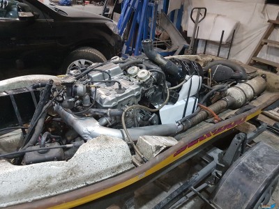

СообщениеДобавлено: 14 дек 2017, 14:53
Сообщения: 403
Техника: BRP Wake 215
Поблагодарили: 6 раз
У меня товарищ собрал на базе XP с движком от мота. Рабочий вариант, сезон отъездил с небольшими доработками. Максималка около 90. На дальние расстояния ехать страшно, вдруг сломается. Вся проблема возникает в редукторе. Двигатель от мото не позволяет снять вращение с колен вала, его не поставишь вдоль корпуса из-за размера. Приходится использовать редуктор, который не даёт передачи всей мощности мото мотора.
