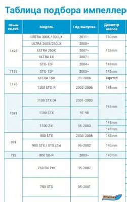

Подскажите пожалуйста вал импеллера и импеллер на 900 и 1100 одинаковые или нет. Просто есть возможность приобрести от 1100. Вот переживаю подойдёт по шлицам на вал?

если речь про вал именно на котором винт стоит в самом водомете, то они все одинаковые 900 1100 и 1200 модели. Импеллер одинаковый по диаметру тоже.

Вот тут ты в корне не прав. На линейках sts,stx и zxi диаметр водометов разный. У 1100 больше.

Признаю, одинаков только вал. Но у большинства моделей диаметры одинаковы. Скинул фото где указано что и как.
насосы.JPG [ 78.02 КБ | 10771 просмотр ]
