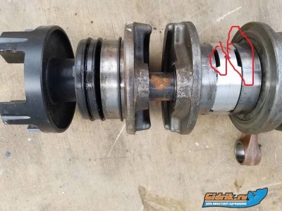

[quote="Олег23"] Вскрыли карте и обнаружили то что на фото,
Из какого металла загадка?
СообщениеДобавлено: 06 апр 2018, 03:09
В тот то и дело все осмотрено,все целое. Железяки находились между подшипников и корпусом картера, сами они туда попасть в теории могли только через через маслоканалы, но на магнето маслоканал ведет напрямую к роликам подшипника поэтому такая теория исключается, так как под ним тоже лежал кусочек.
Я на фото нарисовал примерно где они лежали но только те что запомнил, лежали и под нижней частью и под верхней. Предполагаю что они были положены в ремонте еще 2 года назад. Других идей у меня нет картер не разбирался.

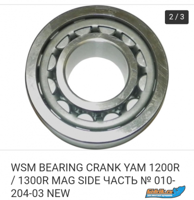

Селеванов прав, собрать картера не получится, это до какой степени должны быть убиты постели!? А вот на перегородки роликовых сепараторов похоже)) оттиски бы были на постелях, и если подобного не заметил при сборке, мойке, просто вывалилось при разборе на постели

из разряда лишь бы пиздануть. Если по делу нечего сказать то не надо писать всякую чушь. Еще раз объясняю они находились под подшипниками. Сепараторов там таких нет. Подшипники лежат на постелях само оно туда попасть не могло даже если придерживаться версии сепараторов.
даэе если предположить дырки есть на фото оно туда могло попасть через маслоканалы в картере. Но одно не вяжется Под магнетто подшипником был такой же кусочек, подшипник сидит на коксе и лежит плотно на постеле, маслоканал ведет напрямую в сам подшипник (в корпусе подшипника дырочка) и ничего под него попасть не может ни в теории ни на практике. Потому вывод один оно туда попало при сборке картера.

Олег, а как тебе еще объяснять? Собирали красиво, лишнее даже положили. Ты наверное не видел, как сепаратор в камеру сгорания пролазит.
Толик тебе фото показал, похоже на твои железяки?
Спорить больше не буду. От нечистой они там появились
