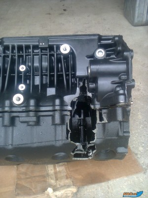

клиенты-ПАРТИЗАНЫ... никто ничего не рассказывает ...я как следак всё выпытываю чтоб до сути докопаться.... последний был ..аккумулятор подключил а мото не завёлся он его зарядил а мото тук тук и всё.. он ко мне я начинаю заводить и вижу мотор клинит свечи выкрутил и фонтаны воды полетели час выпытывал окозалось он воду пустил а мото не завёл вот и залил всё....

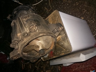

последствие гидроудара
0-02-04-7b3ac7294e1edeae3515858b3b375c155ca6759a1b7fa332fc8c3436d988ebd0_full.jpg [ 141.51 КБ | 12638 просмотров ]
0-02-04-5dacd490cea76b87e1a2bfef9e7c9afb782b42ab10becd5a5cdff40617897db6_full.jpg [ 161.11 КБ | 12638 просмотров ]
0-02-04-e270dc58cd3dd1d015ba8089f7f704b2354e861e7e4a447578247f7240b6c4ae_full.jpg [ 148.22 КБ | 12638 просмотров ]

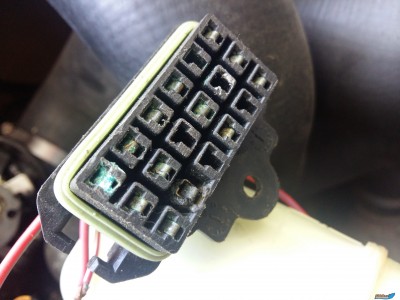

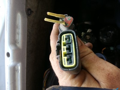

А у меня зарядка моргает... или проводки гнилушки...
15262063338501221866666.jpg [ 1.33 МБ | 11692 просмотра ]
15262063971281971807897.jpg [ 1.61 МБ | 11692 просмотра ]
