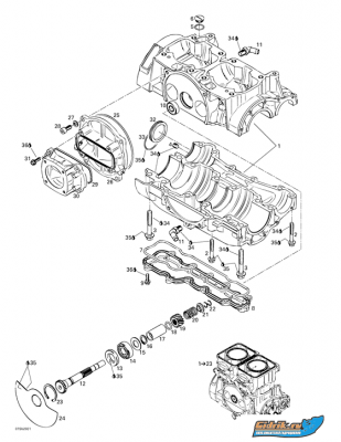

дай номер сальника,или покажи на схеме какой нужен.
СообщениеДобавлено: 28 май 2018, 18:18
Зарегистрирован: 25 май 2016, 22:01
Сообщения: 6
Техника: BRP GSX 110 (787) 1999
Откуда: Московская обл Апрелевка
420930580

позиция 13

демонтируй крышку номер 26 (не снимая двигателя) сними стопор. там все просто.только этот сальник мне кажется не напрягается

Сальник есть у меня, 1000 руб.
Такое вполне возможно, и набираться будет тот цилиндр в котором открыто окно, хотя если золотник не плотно прилегает из-за задиров то и в оба. Мотор доставать не обязательно, хотя удобнее работать с вынутым, да и снять поставить его не проблема.

есть и сальник и подшипник.(ориг).меняется легко при наличии сьемника вообще быстро.за одно проверьте валик на биение дабы шестерня осталась живой.для удобства мотор можно открутить с подушек и повернуть мотор. :)
