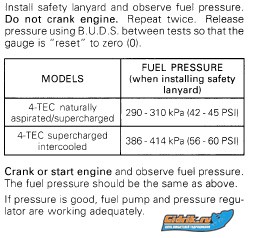

 Заголовок сообщения: Re: ремонт 4tec
СообщениеДобавлено: 19 май 2018, 20:38
biglama писал(а):
какое давление должно быть в топливном насосе?
ленивый ты...я раз пять точно выкладывал. :D
давление в рампе.jpg [ 27.82 КБ | 8174 просмотра ]
