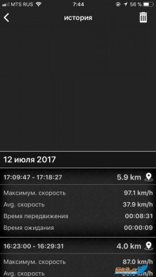

54мили =100км. Мало что ли? Хорошо что- б и дальше не хуже было.
54 это 90. Раньше он 62 выжимал, а в среднем 60 стабильно.
я в морских считаю а у тя даже в сухопутных на...балово :pardon:

В прошлом году замерял по жпс. Я считаю в сухопутных.
cxQoJvZ0x38.jpg [ 67.88 КБ | 7433 просмотра ]

А форум то водномоторный!! И если кто отклоняется и что бы небыло флуда, сразу указывают GPS или портной метр. А здесь калькуляция. https://kvn201.com.ua/nautical-miles-to ... ersion.htm

Спидометр на воднике измеряет в сухопутных милях либо в км.ч. Если считать в морских милях то это нереальные скорости бы тогда были=)
