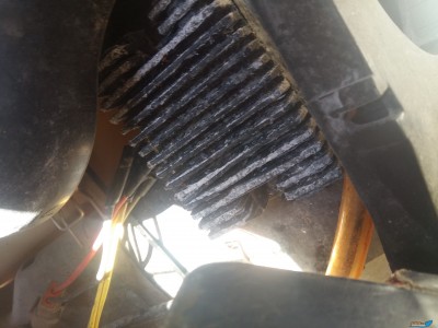

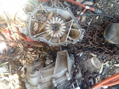

пропала зарядка.... выскочила ошибка низкое напряжение в сети. подскажите куда смотреть? что крутить? куда бежать?)

не снимай ее,померить можно на выходной фишке.реле зарядки у тя или в мозгах,или в задней части реле-регулятор черный с ребрами.на мозгах по середине квадрат если есть -это оно.мерить три желтых провода.как?сам не знаю.перечисленные люди выше знают.

Злые вы все... около мозгов эт такая хрень туда проовода заходят есть черная ребристая хрень эт регулятор подходят 3 желтых и один красный и черный прозвони жолтые и проверь что есть напруга 12в на черном и красном

На диайке он снаружи такой как на фотке
А на второй сам генератор...
