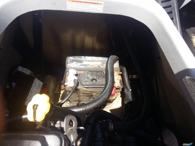

Скольки амперный генератор у brp 130 GTI 2009, и скольки амперный аккумулятор можно на него ставить? Не будет последствий если поставить от авто 55 амперный?

Стоять должен 30Ач, больше не стоит.
На катушки возрастёт нагрузка, т.к система будет пытаться зарядить АКБ до 55Ач.
 Заголовок сообщения: Re: Генератор на BRP GTI 130
СообщениеДобавлено: 25 июн 2018, 12:26
Ставь смело 55
На катерах с таким же мотором стоят 55 60 ампер
У нас народ колхозит 40 50 ампер на гидрики так как он в 2 раза дешевле...

Но разъём и предохранитель греются быстрее при 60А
СообщениеДобавлено: 28 июн 2018, 09:57
Поставь большие предохранители ...по размеру...

Спасибо, я понял, уже все поставил, вроде нет проблем пока)
