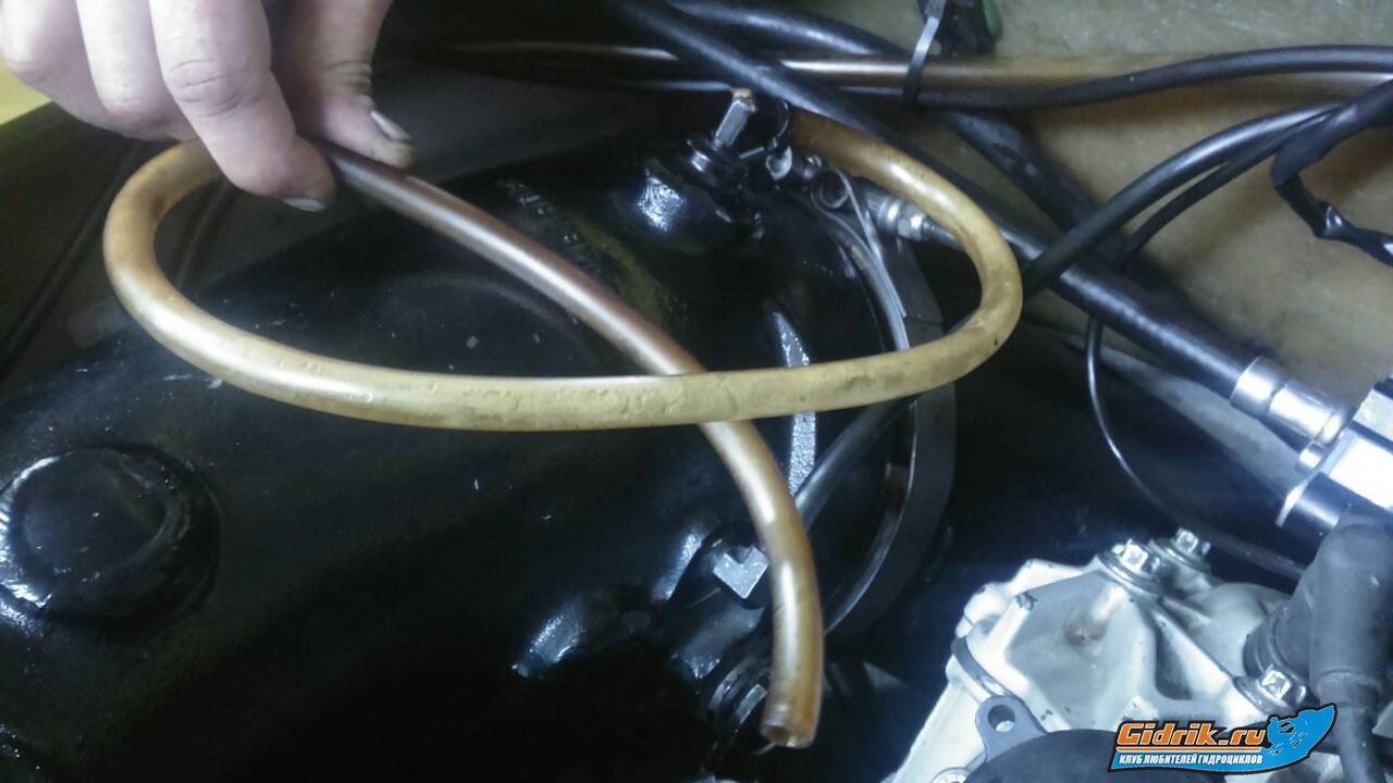

Торжество состоялось, но остался один вопрос, куда подключается этот шланг?

Вот
image.jpeg [ 115.78 КБ | 6922 просмотра ]

Василий-Сургут писал(а):
Вот
похож как на компрессор.да ,на него,с верху.

Игорь, это шланг охлаждения
Вот
Тоже есть такое предположение, так как компрессор очень сильно нагрелся за пять минут работы, при том что мотор еле тёплый . А у меня по мануалу получилось что от компрессора шланг одевается на штуцер через который заливается масло в балансирный вал
тезка,я знаю,что это твоя любимая модель :lol: но шланг с компрессора! :D
Вот
на нем по моему три выхода.
Получается на компрессор подаётся охлаждение по нему? Что тогда идёт на штуцер балансирного вала?
