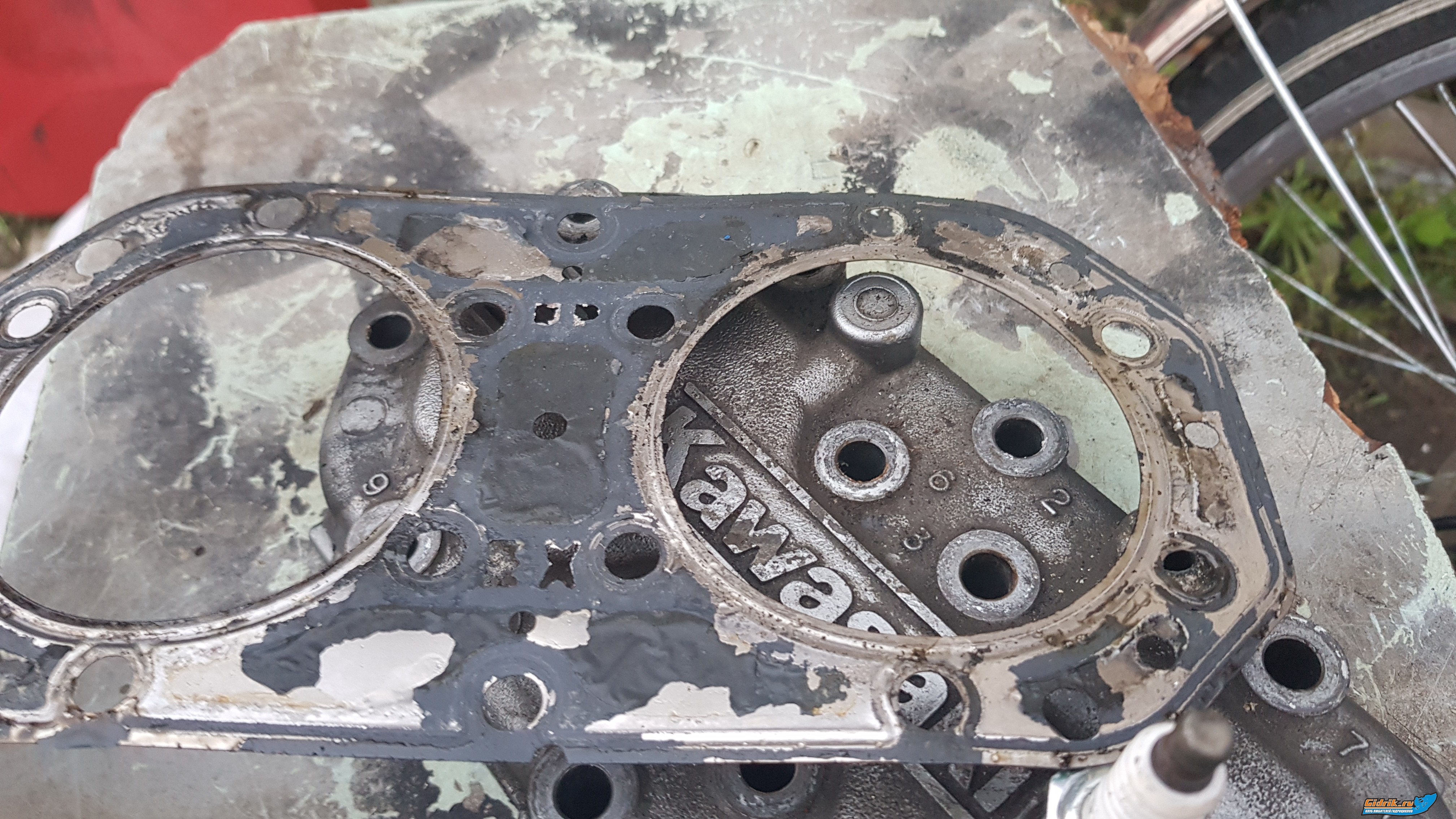

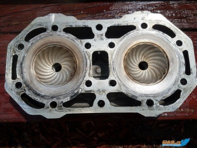

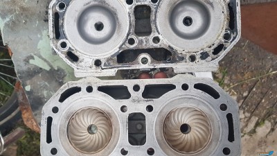

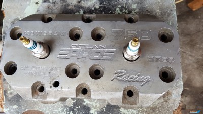

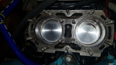

Приехал я с морей, накатался до усрачки )) и понял, что слабовато тянет мотак )) башку заказал в америке. Сегодня пришла она Ocean Pro и прокладку медную толстую 0.2. Башка под их 92 бенз и наш 98. Но все равно пролить камеры придется, чтобы понять что в итоге вышло и не убить мотор )) башка б.у и гнутая чуть, буду точить.. надеюсь не много.

Немного фото.

[quote="Alpinev"]Привет!
0.2мм толстая..., может 2мм?, так это дох..я, 1.2мм по ходу

Alpinev писал(а):
Привет!
THIS GASKET IS .20 THICK. Вот так написанов описании на ебай. В каких единицах не понятно. Скорее всего 2мм. Она толстенькая такая. Мне толстая и нужна. Т.к еще с башки снимать прилично.

Все готово к установке. Головку промерили все ок. Свечи новые взял иридиевые. Прокладка померил 0.7мм
Ориентеровочьку по свечам можно?а то чёт NGK дохнут быстро - 20часов 2 комплекта.
Виталь какой эффект ожидается от веерной камеры сгорания - кроме визуально красиво?ну и зажата под 98 бенз

Виталь какой эффект ожидается от веерной камеры сгорания - кроме визуально красиво?ну и зажата под 98 бенз. Ставка только на бенз. имхо.

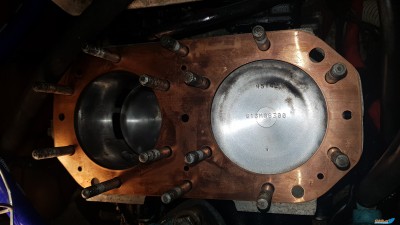

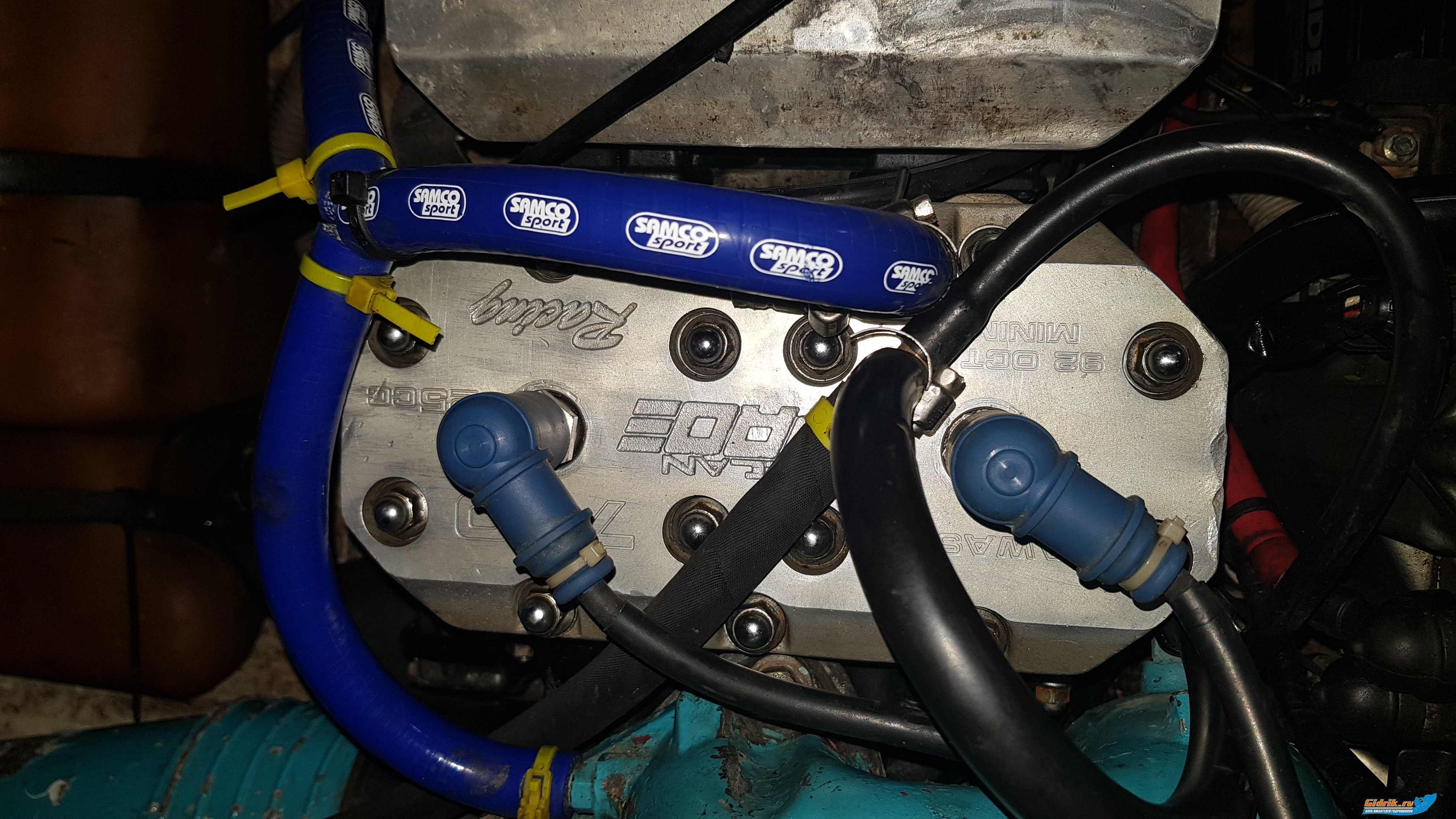

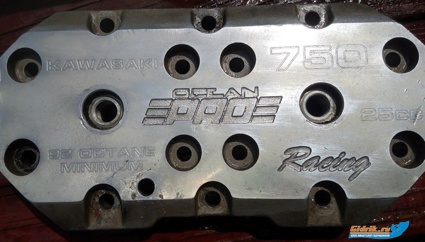

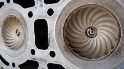

Установил вчера башку и новую прокладку. До установки ее компрессия была 8.3 где то, после установки не заводя замерил компрессию 10.5 ))) :o :o :o
Завел ))
Очень тише стал работать, ровнее что ли )) и очень резко реагирует на газ ) прям врум врум )) все на видео. Можете глянуть есть видос
как я на старой башке заводил его по весне. Небо и земля.
На фотках кованные поршни Wiseco 83мм. Они стоят в этом моторе уже 6 лет )) как новые ))
Приход думаю будет ощутимый )) но и только 98 бенз теперь.

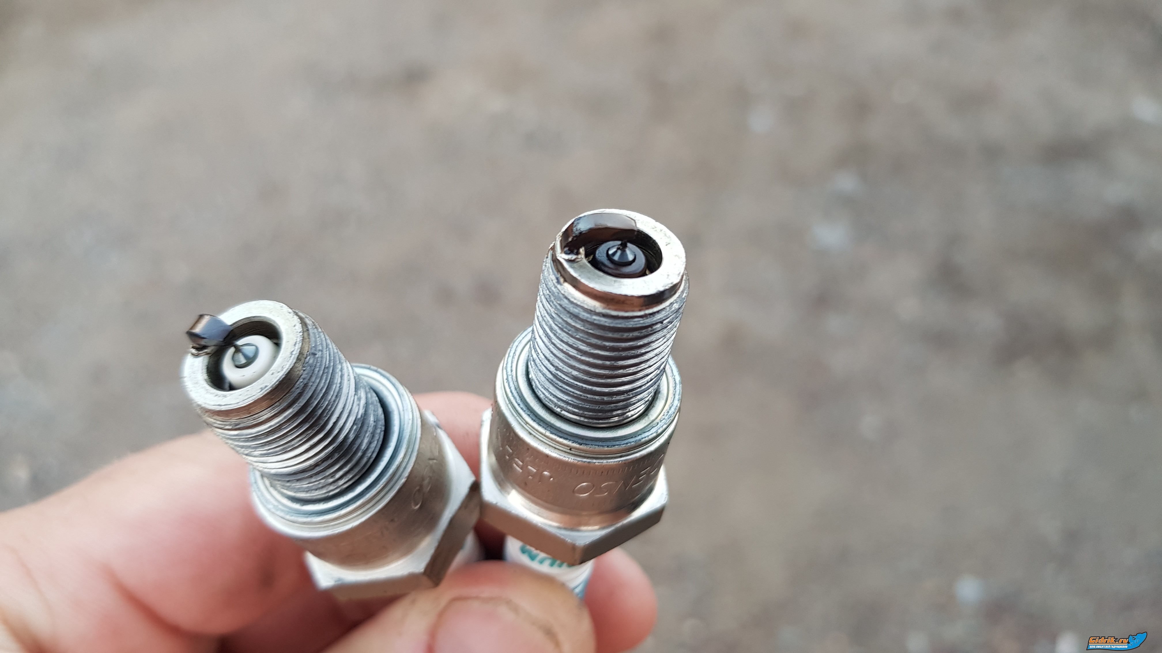

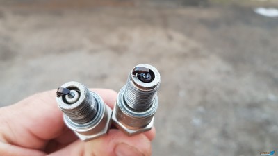

Свечи после 15 минут катаний. Первая свеча бедновато да? Или наоборот вторая богато?

Alpinev писал(а):
Свечи после 15 минут катаний. Первая свеча бедновато да? Или наоборот вторая богато? id=28125&t=1[/img]
Первая для 15мин. норм, да и 15мин, для новых маловато. А раз в карбах крутить нечего - колдовать с игклапаном открытие, менять пружинки, гнуть коромысла.имхо.

Сообщения: 1038
Имя: Виталий
Откуда: Хабаровск
Благодарил (а): 66 раз
Поблагодарили: 50 раз
Нет тут карбы с винтами. Вса ок. И h и l.
