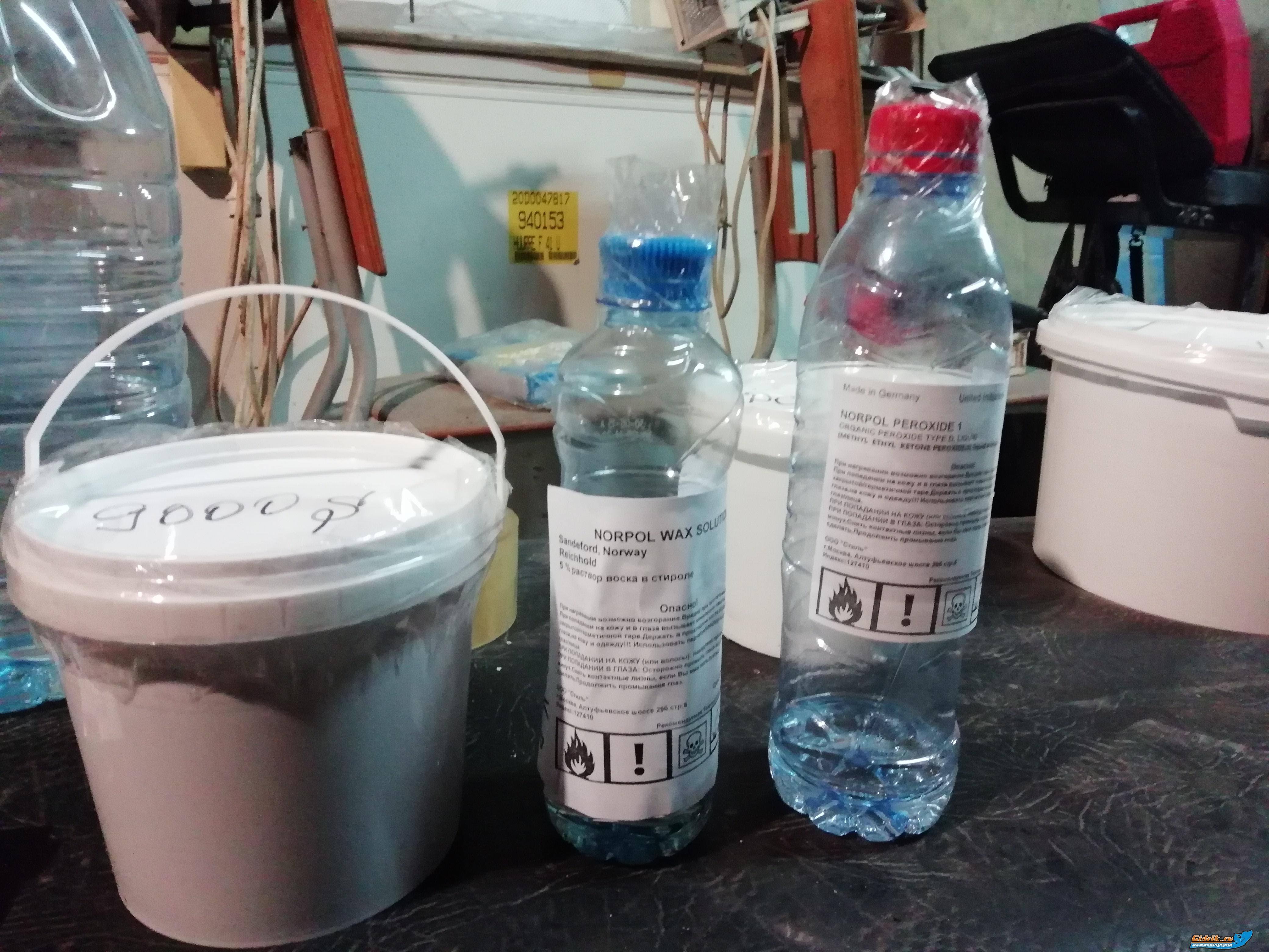

Доброго всем дня! Подскажите, хочу покрасить днище на сидячке гелькоутом, сколько его примерно нужно? И что кроме гелькоута ещё нужно и пропорции. Нужен чёрный цвет!!! И второй вопрос как его лучше вверх тормашками закрепить? И может ещё какие-то дельные Советы дадите по этому поводу. Спасибо

Я сейчас как раз этим и занимаюсь. Мы взяли 3 кг гелькоута 90000 черный. Парафин в стироле 30гр на кг. Пероксид 30гр на кг. Только парафин в стироле добавляется в последний слой.

Вот
