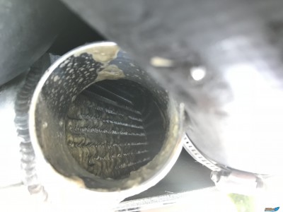

Всем доброго дня. Форумчане, помогите советом. RXP 255 стал терять былую прыть, а именно потерял в скорости и максимальных оборотах. Макс скорость составляет 106км/ч обороты 7680 максимум, раньше крутил до 8060 и скорость 113. Начал смотреть патрубки добрался до интеркуллера и в нем с одной стороны обнаружил эмульсию на стенках радиатора. Ребята помогите разобраться в причине возникновения и сориентируйте на дальнейшие действия.

глушак алюминиевый протерся или прогорел. или пластиковый резанатор лопнул

есть и то и то.

...Меняй кулер...соты прогнили...на зиму надо снимать...промывать и сушить воздушные каналы (если соль) а водяные патрубки заливать антифризом чтоб не ржавел (пусть до весны стоит). Сними и проверь под давлением воды закупорив один выход

да точно. давай купи кулер и никуя не изменится. когда кулер текёт там ручьём в колектор епашит а тут кондесат. поставь гидр на воду прогрей. потом сними седло и патрубок с дроселя и погазуй если капли летят смотри глушаки

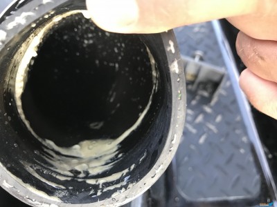

alleekc, вас понял, буду смотреть глушаки, подскажите чем промыть можно куллер? А на патрубке и так видно капельки воды.

Чета связи не понял при чем тут глушак и эмульсия в куллере? Куллер опресуй набери в него воду в воздушную часть и в штуцер подачи воды давани пару кг воздухом будет бурлить значит бери новый , если нет то промывай и ставь назад .
Эмульсия от того что картерные газы выкидывают масло в чарджер или сам чарджер выкидивает масло . А в куллере оно смешивается с конденсатом. Поставь маслоуловитель на вентиляцию картерных газов перед входом в чарджер.
В принципе это нормальная ситуация для надутых моторов, переодически куллер надо промывать , но одна из причин может быть перелив масла в двс.

Если резонатор лопнет или вотербокс прогорит он тонуть начнет или задыхаться от выхлопа а не в куллере эмульсия прявится
